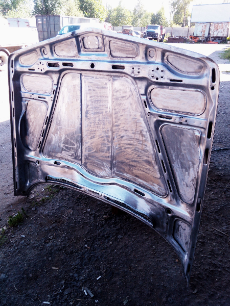

Вернулась в Санкт-Петербург,после нескольких лет отсутсвия связанных с работой.
Сейчас нашла живой капот,будет донор.
Мой был просто истлевший и не ремонтно пригоден.
Пескоструй был слабым,что бы не деформировать железо.Кислотник и первый грунт .Но герметик практически во всех местах отвалился..
Придется новый наносить.
У меня вопросы по антуражу внутренних деталей капота.
На что приблизительно была похожа родная шумка?
Где можно купить наклейки на капот?
Нужен фонарик .
Нужны пара отбойников резиновые в районе воздушного заборника у капота.
Я даже не представляю как они реально выглядят.
И в каком месте ставят две круглые резиновые заглушки ?
Торсионы краситься в цвет кузова ?
Вижу разные исполнения в инете.

Прощай старый капот.
Катерина
Сообщения: 1504
Репутация: 60
Откуда: Санкт Петербург
Благодарил (а): 43 раза
Cчастливый обладатель E21 315
Сообщение Катерина » 13 июл 2018, 23:40
Зачистила ржу ,песок был слабым.
Без герметика ребра жестокости проявились наружу.
Кислотник и первый грунт.
Донор после обработки песком.

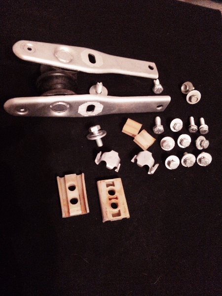

Болты крепления не красятся?
Сообщение Chewbacca » 15 июл 2018, 00:59
Защелки торсионов, ролики и их болты, болты замка и язычка - цинк. Болты торсионов и петель - в цвет кузова
Сообщение DEMETRISS » 16 июл 2018, 10:11
ну и про сами торсионы ты забыл написать - их тоже красили)
