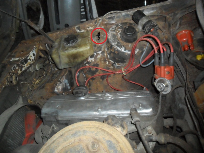

Vspyshkin писал(а):Кузов как будто в сырости очень долго стоял. Предположу, что стаканам передним, да и задним очень плохо.
оно так и было)) задние стаканы переварены до меня, передние крепкие, не тронутые) пороги новые, но не обработаны были ничем))
Вот например вскрыл латку, думал начать по уму варить, но что тут к чему? все в несколько слоев, надо вырезать и делать заново. нуянизнаю) дача-девки-пляж как вариант. Не могу я абы как залепить и забыть, рука не поднимется

Vspyshkin
Сообщения: 710
Репутация: 9
Откуда: Смоленск
Благодарил (а): 11 раз
Поблагодарили: 15 раз
Re: BMW е21 вернуть с того света
Сообщение Vspyshkin » 31 янв 2016, 22:29
На счет крепости переварки кем-то там, я бы не был так уверен
На этом фото я так понимаю дырка?
А значит там уже нее все хорошо, да и снимешь крыло точно узнаешь как там стаканы.
На счет задних, заглядывал в колесную нишу снаружи? И смотрел что под задним диваном творится на них?

Vspyshkin писал(а):На счет крепости переварки кем-то там, я бы не был так уверен
дырка есть, трухи нет, так что не страшно)под сидухой все проверено

CAHEK
Сообщения: 103
Гараж: 323
Откуда: Тверь
Сообщение CAHEK » 02 фев 2016, 09:22
vlad-zaz
"дырка есть, трухи нет" это пока не начал ковырять изнутри)
