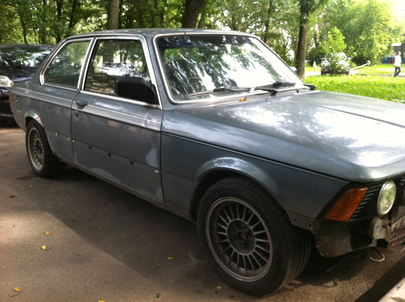

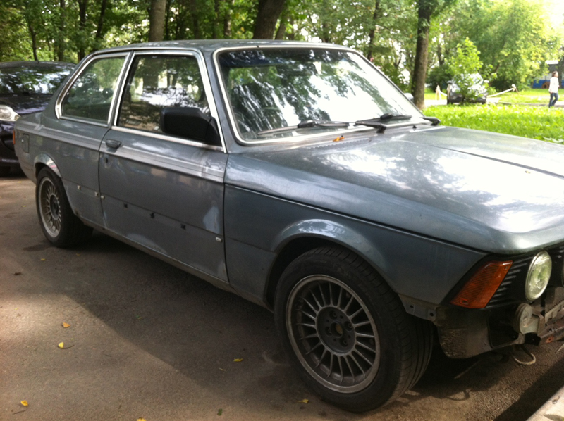

И да, вот Вам фото ведроникуса как есть!

оо, так неплохой кузовок вроде, с пААлосочку сбоку... а ты ему дырку в брызговике зафигачил
Диски как диски, самые типичные\попсовые для е21 OZ King, но что не говори, одни из самых правильных для е21, сам их хочу)

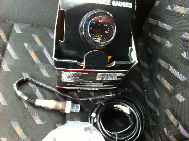

Сегодня пришел наконец-то новый широкополосный лямбда AEM UEGO!
Ну наконец-то я включил на полную автотюн и через 5 минут машина стала вести себя как кайфовый инжектор без подергиваний и перелива!
Надеюсь снижу этот бешеный расход в 30 литров до адекватных величин
