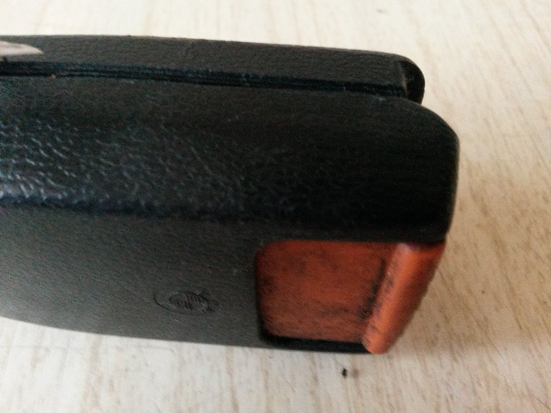

Всем привет. Раз решил делать салон,за одно решил и разобраться с ремнями безопасности и их замками.
Ремни перебрать и постирать не составило труда, а вот с замками возник вопрос.
Начну со своих замков они у меня заедают в открытом положении, то есть с нажатой кнопкой.
Я уже давно их подумывал заменить и прикупил несколько штук,они либо так же заедают либо треснутые по шву.
Вот у меня и встал вопрос. Можно ли как то починить мои которые клинит? Или можно склеить по шву работающие треснутые?
Или рациональней поискать нормальные работающие живые?
Может кто то уже сталкивался с этой проблемой,как вышел из этой ситуации?

Найди хорошие, я заедающих не встречал)

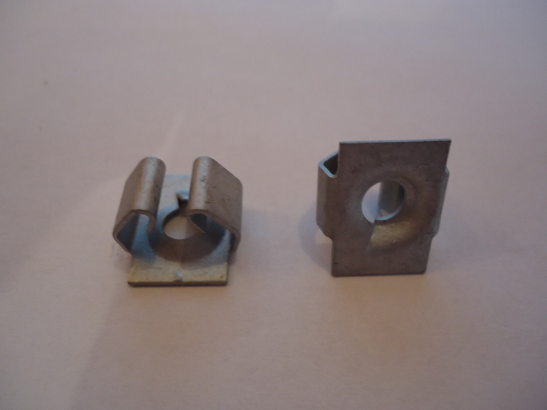

Re: Синяя акула Е21 323i
Хотя бы как гайка выглядит
Добавлено спустя 5 минут 34 секунды:
Эти?
Эти?

да там самые обычные закладные гайки, как по всей машине... с завода их там нет конечно, если и форт не было
BMW 320/6 E21 1979
Открываешь етк, смотришь номер закладных, вбиваешь номер в гугл, смотришь картинки.
Там обычные скобы, такие же как крепят переднюю юбку или корпуса поворотников
Там благополучно сделаны надрезы в обшивке
Только они мне позволили увидеть что там происходит.
Понятно в общем,обычные закладные у меня лежат про запас,заинсталирую на неделе.
