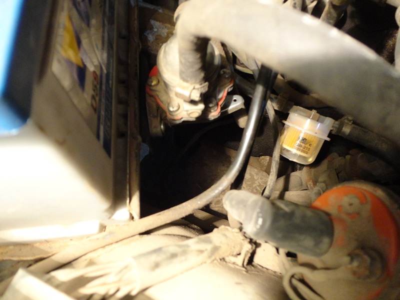

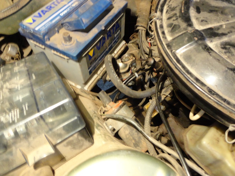

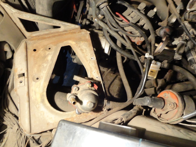

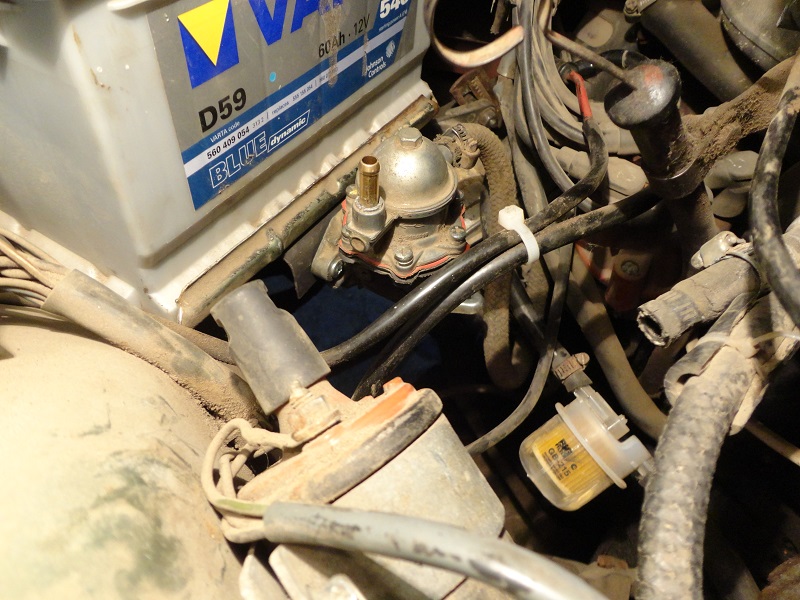

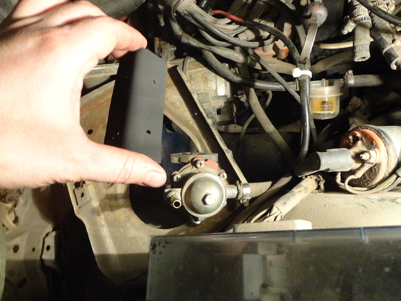

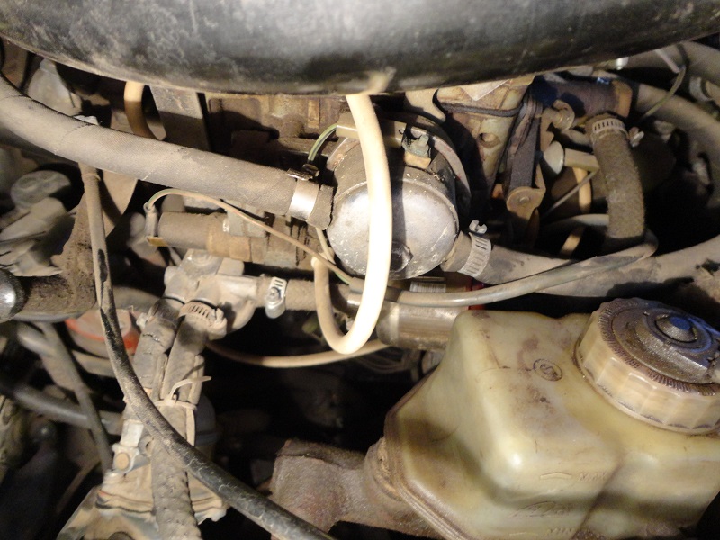

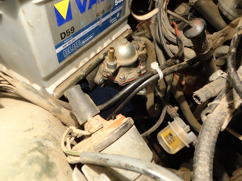

  первый суппорт разжал не до конца и пришлось молотком забить туда   ( я думаю немцы при виде этого бы в обморок упали). А второй суппорт,= посмелей надавил поршня до упора и колодки залезли туда "как к себе домой" Как всегда, опыт приходит когда он уже не нужен.      Дальше решил, чуть приукрасить колхоз с топливоподачей, Стояло 2 фильтра тонких, в разных магистралях, оставил один, висел на шланге топливоподкачивающий насос ВАЗ , переделал шланги, изготовил кронштейн закрепил его.
 ( я думаю немцы при виде этого бы в обморок упали). А второй суппорт,= посмелей надавил поршня до упора и колодки залезли туда "как к себе домой" Как всегда, опыт приходит когда он уже не нужен.      Дальше решил, чуть приукрасить колхоз с топливоподачей, Стояло 2 фильтра тонких, в разных магистралях, оставил один, висел на шланге топливоподкачивающий насос ВАЗ , переделал шланги, изготовил кронштейн закрепил его.e21 320 m20b20 1982 "Акулина"
