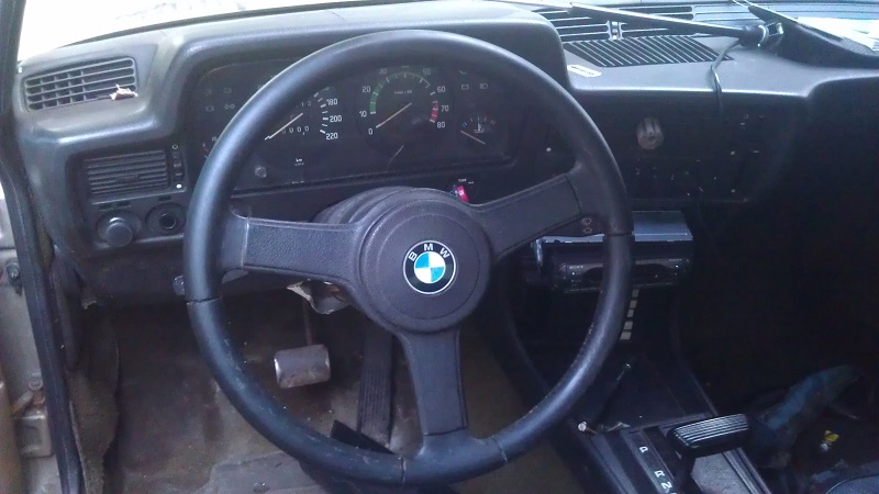

Сообщение Han Solo » 31 июл 2014, 10:58
Антон Самарский писал(а):
hanson83 писал(а):ребят.сильно стрёмный руль?помоему вообще печальный. есть ещё с е 28 но он под перетяжку и неизвесно по шлицам подойдёт или нет.
Сними с 3-х спицевого руля кожу и получишь отличный руль.
+1 .кстати мне даже больше нравится ,чем с кожей ))
Выхлоп повеселил. .вернее паутина в нем . Многие бы сначала запустили ))) а Хансон83 сначало фотки) .зачет :lol:

Сообщение hanson83 » 31 июл 2014, 16:30
если чесно то я думал на него оплётку кинуть.а чё там под кожей метал?

Сообщение Антон Самарский » 31 июл 2014, 16:50
Аккуратно надрежь шов и сними кожу. Там мягкий пластик. Я думаю тебе понравиться.

Сообщение hanson83 » 01 авг 2014, 19:31
да.без кожи конецно намного солиднее.правда походу от времени или температуры лопнул пластик в 4-х местах.но впринципе оно не портит
Сообщение Антон Самарский » 03 авг 2014, 20:12
Не лопнул.
Похоже его надрезали, когда руль обшивали :( :( :(

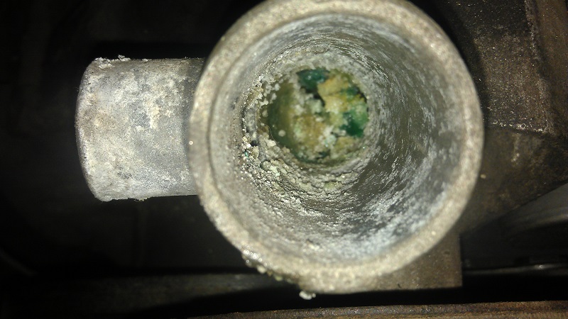

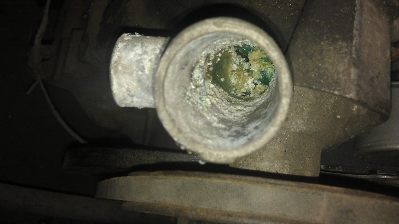

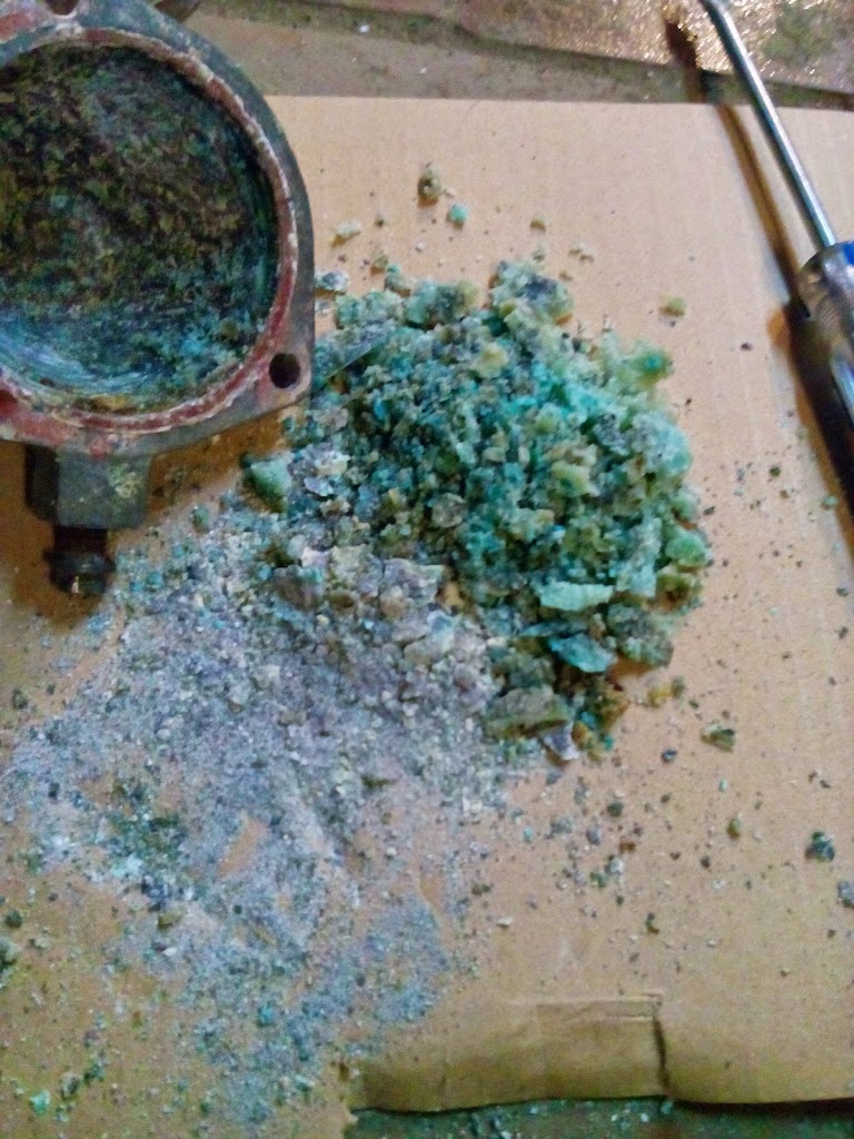

Сообщение hanson83 » 05 авг 2014, 22:26
блин.обнаружил при сборе такую хрень.в помпе тосол как засахорился.густая масса.от чего это может произойти.и отделаюсь ли я только чисткой помпы?????
Добавлено спустя 51 минуту 33 секунды:
при высыхании он мог так кристализоватся? или при разбавлении с водой?
Сообщение Chewbacca » 05 авг 2014, 22:35
Забудь про тосол. Это г*вно лить в мотор НЕЛЬЗЯ! Тосол - это название советского антифриза. В том, что сейчас называют тосолом от настоящего советского тосола осталось только название.
Тебе надо делать промывку системы охлаждения. Хорошо для этого использовать газировку "Фанта", разбавленную 1 к 1 с водой - рецепт Константина (старожила форума). В твоем случае промывать придется несколько раз ,скорей всего)

Сообщение hanson83 » 06 авг 2014, 06:59
пипец.а как это вообще сделать?блин ещё и голова снята
Добавлено спустя 24 минуты 35 секунд:
по поводу снятия помпы.есть ли какието подводные камни?на чём она сидит?(то есть прокладку брать или ещё что).это ролик и всё остальное снимать?
Сообщение Han Solo » 06 авг 2014, 08:10
Это разве много :lol: Вот где много г...
ю
Зальешь антийриз на основе этого http://www.basf.ru/ecp2/RussianFederati ... n/Products
Все отмоется и такого больше не будет
