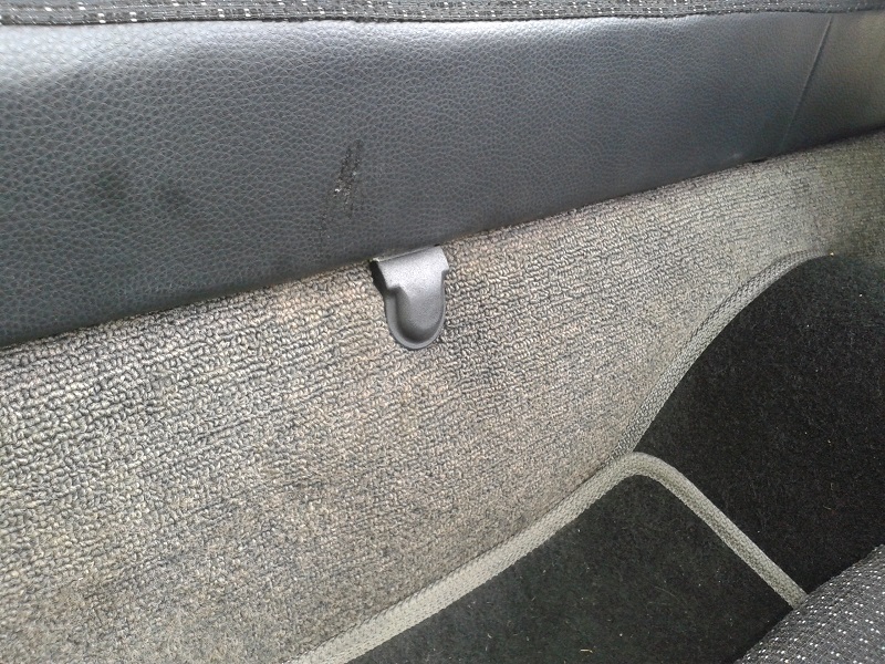

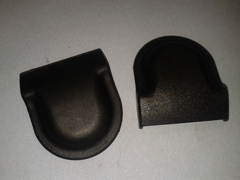

Сообщение Трансфер » 01 июл 2015, 22:17
приехали мои крышечки для крепления заднего дивана :D
сразу установил

Re: Мне повезло. BMW 315 1'8 82г
Сообщение GrifIN » 03 июл 2015, 10:24
Перфекто!!
Santino
Сообщения: 1004
Гараж: BMW E21 318i 1983г.в
Откуда: Донецк, Красноармейск
Сообщение Santino » 04 июл 2015, 23:42
тоже хочу найти себе такие крышкчки!))
Сообщение Chewbacca » 05 июл 2015, 00:00
Santino
так закажи на экзисте
