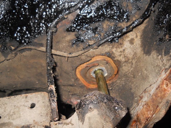

С левой стороны резина в корпусе гуммилагера развалилась и корпус стучал по кузову. И простучал в нём дырку
Но болт в кузове сидит очень прочно, а вокруг его какая-то резина. Боюсь там варить, чтобы не сжечь эту резину. А из салона там вообще всё отлично.
Если я вырежу большую шайбу из стали и поставлю между кузовом и гуммилагером, будет ли это нормально работать?

Re: BMW E21 316 1981 красный
Убирай всю грязь с резиной и вари
да, там найдется что варить, когда почистишь)
та да)) такие антикоры зачастую под собой таят тихий УЖАС
После замены гуммилагеров проблема неправильного положения задних колёс исчезла

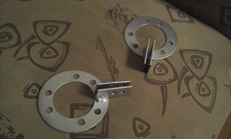

Решил установить самодельную распорку на задние стаканы.
Изготовил фланцы, и думаю, не развалятся ли?
Боюсь, чтобы не лопнули сварные швы. На сколько велики будут нагрузки на распорку при обычной езде?

не знаю насчет задней, на вот погляди по передней
http://www.youtube.com/watch?v=40dkXSsTdJU
но у распорок есть один минус. при ударе в один стакан велика вероятность ухода второго

Спасибо, но больше интересует, выдержат ли сварные швы на фланцах, которые я сделал. Нужно их усиливать ещё? Или достаточно того, что на фото?
vitlia писал(а):Решил установить самодельную распорку на задние стаканы.
Надо уши крепления разносить в стороны, чтобы изнутри проварить можно было и место упоры ушей увеличить.
