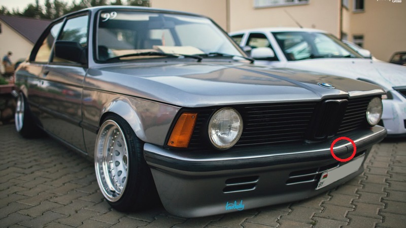

Всем привет,я с вопросом.
В общем пока обвес в покраске я решил подготовить резинку для инсталяции и вот собственно с чем столкнулся.
Как известно оригинальная резинка за тридцать лет успела наловить кучу саморезов и лишних отверстий и пришла в негодность,по этому я за неимением возможности купить новую,купил от обычного нашего бампера резинку,а она длиннее. Ну вот я и хотел спросить как мне ее укоротить,по середине или с краю?Или может еще какие варианты приходят на ум?А то у меня фантазия кончилась.
П.С. Человек из Белоруссии сделал вот так.

Как вариант, можно использовать на стыке полиуретановый герметик. Он хорошо наносится, быстро сохнет и подлежит последующей обработке и покраске. Лично я свои резинки на бамперах даже обновлял чёрной матовой структурной краской в пару лёгких слоёв. Она хорошо липнет к этой резине и со временем не отвалится, потому как нет толстого слоя, а лишь напыление

Santino писал(а):Как вариант, можно использовать на стыке полиуретановый герметик. Он хорошо наносится, быстро сохнет и подлежит последующей обработке и покраске. Лично я свои резинки на бамперах даже обновлял чёрной матовой структурной краской в пару лёгких слоёв. Она хорошо липнет к этой резине и со временем не отвалится, потому как нет толстого слоя, а лишь напыление
Так ее тогда придется половинить и соответственно одним целым она не станет уже при желании,я думал может ее с боку подрезать и поколдовать над углом.

я так понимаю, нужно будет тогда подрезать с двух сторон, чтобы не нарушать перегиба резинки посредине.

Ну по идее да,но я не хочу так,это уж совсем,может действительно герметиком сделать.

а что это за резинка от обычного нашего бампера?
Re: Синяя акула Е21 323i
Сообщение Chewbacca » 02 авг 2016, 21:49
Я бы сделал один разрез в том же месте, что и у Геры, только 2 части резинки скрепил потом. Стянуть металлической пластиной или сделать иной каркас, а щель заполнить составом каким-нить из современной химии, чтобы после застывания была похожа резинку. Место стыка зашлифовать, чтобы все ровненько было, а в конце покрасить.

Во! Я когда говорил про полиуретановый герметик, как раз и имел в виду это)) Просто Андрюха всё подробно расписал))

Черная резинка по окантовке бампера)
Santino
Спасибо вам,так и поступлю,герметик даже есть вроде какой нужно!

герметик мягкий, ты его ни сошлифуешь, ни выведешь. Смотри двухкомпонентные составы в шприцах. Типа того, что я подобрал себе для ремонта порога:
