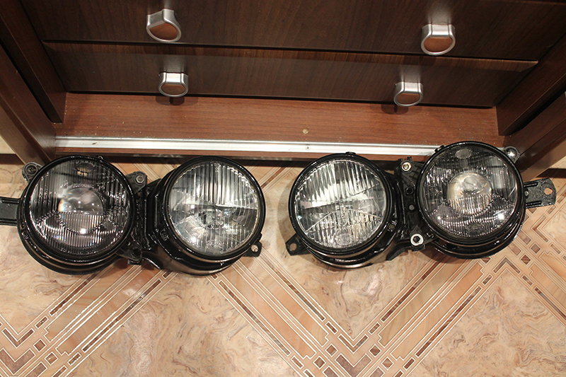

Наконец то свершилось! Доделал свой очередной колхоз аля Hella Black!
Ещё две недели назад я купил фары ближнего с е34 отдельно, без блока. Оказалось, что одно стекло под замену- было побито песком и пылью. Заказал новое стекло, забрал, заказал кресты, вырезанные лазером. Ближний с линзами переделал. Очередь подошла курочить оригинальные фары дальнего от е21. Но не тут то было! Попытка нагреть феном стекло не увенчалась успехом- треснуло :( Благо в запасе были ещё фары. Решил запекать в духовке. Грел их при 250 градусах! В итоге при попытке поддеть ножом стекло, нож встрял мне в руку на глубину около 1.5см :evil: Закинув фары подальше, я уже проклинал тот миг, когда мне в одном месте загорелось заиметь эту Хеллу Блек! Но... прошло несколько дней и я всё же решился... надо доделать. Взял плоскогубцы, начал отгибать аккуратно бортики, к которым приклеено стекло. Прожжённый в духовке тридцатилетний герметик всё же капитулировал! :D Стёкла снялись. Всё перепаковал. Но тут очередная засада. Надо переделывать родной блок фары под установку фар с линзами. Сделано! Крепления переделаны. Завтра буду ставить и смотреть как оно будет на машинке.
А пока фото самих фар:

Сообщение chelby5 » 08 дек 2013, 21:43
Нормально получилось, но думаю будет засада, вертелки на ближних могут уперется в решетку

Сообщение Santino » 08 дек 2013, 22:07
ты имеешь в виду верхнее ухо, ближнее к поворотнику?

Сообщение chelby5 » 09 дек 2013, 00:30
Да, у меня, когда я лепил линзы от е34, не получилось поставить родными креплениями на нашу рамку фар. Пришлось делать новый подстаканник

Сообщение Santino » 09 дек 2013, 07:38
сегодня пойду в гараж примерять, надеюсь всё станет :)

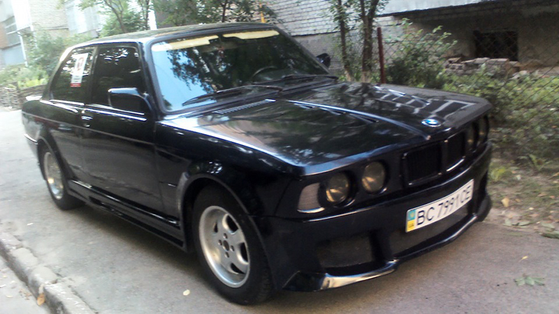

вот так машина отвечает колхозникам :lol: ты не первый кто се пальцы резал
а что ж тогда происходит с теми, кто делает нечто подобное?: :D
Да простит меня хозяин этой машины...
Re: Santino's BMW 318i (возобновил БЖ!)
Сообщение DEMETRISS » 09 дек 2013, 11:26
я те скажу, это еще не самый страшный "рестайлинг", реально из всего говна что за столько лет всплывало)) на это хоть смотреть можно, видно что сделано дорого все таки, да и жопа там вполне гармонично выглядит.

Сообщение Santino » 09 дек 2013, 11:38
Согласен!
Это я так, закинул фото первого авто, что на глаза попалось... Утром некогда было аццких мега тюнеров искать :D

Сообщение hanson83 » 09 дек 2013, 18:47
а мне нравится такой тюнинг.
Santino
Сообщения: 1004
Гараж: BMW E21 318i 1983г.в
Откуда: Донецк, Красноармейск
Сообщение Santino » 09 дек 2013, 20:00
не, земляк, так классику уродовать нельзя :?
Сообщение Chewbacca » 09 дек 2013, 20:18
сжечь владельца ведра, которое несколькими постами выше, ужс
