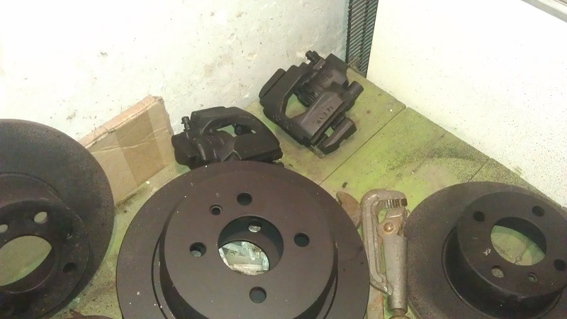

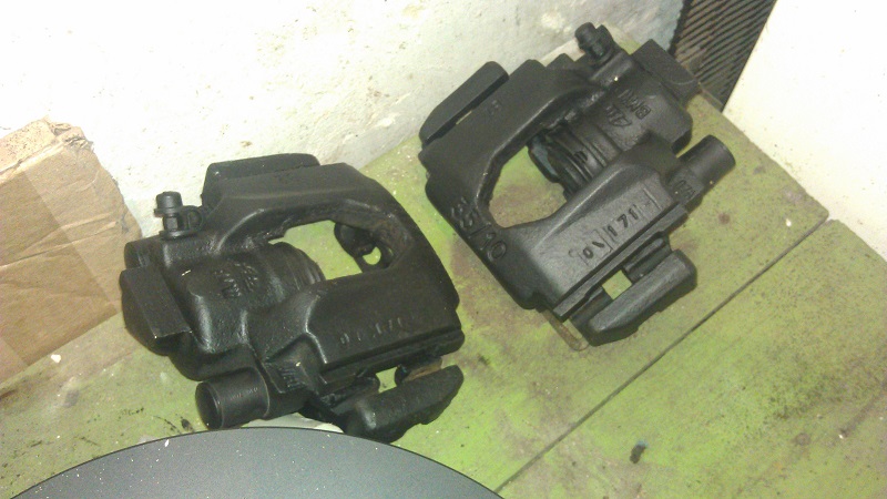

неповериш.всё это время был в отпуске и был всё время в луганской обл.(машина в донецкой)думал съезжу на 2 дня и буду машину делать завис на 2 с половиной недели и всё это время бухал :D .единственное что сделал .это покрасил задние с е 30 супорта и передние родные .срезал гайку на ступице сзади так как неоткручивалась.заказал новую токарю.так как б. у. ненашёл а новая 85 грн + доставка.

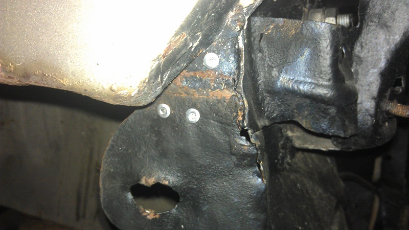

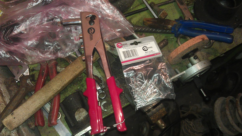

ещё купил пистолет для заклёпок.решил клепать днище.так как на сварку денег нет а в заклёпках ничего страшного вроде нет.как пишут в инете.хотя если чесно и незнаю есть ли в днище дыры :)

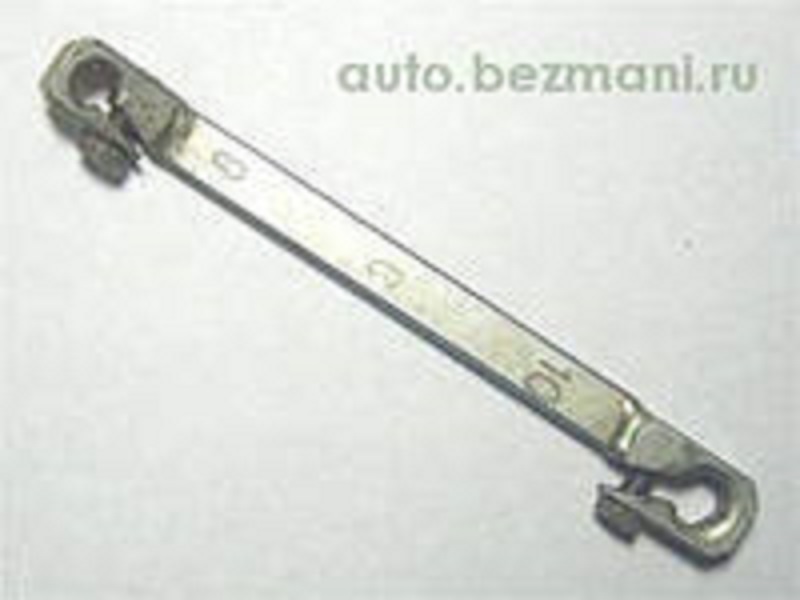

ещё несмог открутить старые тормозные шланги.чтоб поставить с е 30 под эти супорта. оказывается для этого есть спец ключ.нашёл в инете.особенное спасибо Николаю из живой традиции за помощь в покупке ключа.и оперативной доставке запчастей.вообще ему отдельное огромное спасибо за все ответы на мои нубские вопросы. да и вообще помощь.СПАСИБО.
ещё как в пробу заклёпочника склепал в одном месте телевизор.так прикольно получилось.быстро и крепко.понравилось.так что если в днище есть дыры то им хана.

так проклепал ( клёвая весчь)
заклёпер или как там его
ключ для тормозныз трубок (фото из инета )
Сообщение Антон Самарский » 18 май 2014, 08:07
Ключ для тормозных трубок на 11 для иномарок. На фото 8 на 10 если не ошибаюсь.

Антон Самарский писал(а):Ключ для тормозных трубок на 11 для иномарок. На фото 8 на 10 если не ошибаюсь.
такой же ключ есть на 11-9 , сам лично покупал, цена 100 рубл. супер штука.. :)

да Антон.на 11 надо.он просто мне ещё не пришёл и я из инета фотку взял.цена 18 грн.есть по 40 они лучше .но я подумал что и за 18 на 2 трубки хватит
.без него реально никак.сильно мягкая гайка на трубке.слизуется.особенно если ситуация как у меня.что машина долго стояла.даже на ступице гайка намертво прикипела.

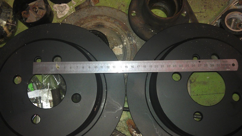

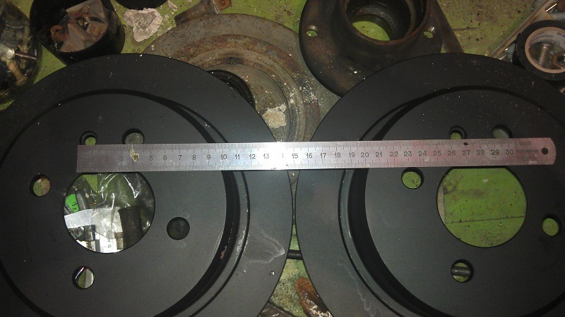

а почему на фото дисков отверстие под болт крепления диска к ступице на одном диске на одинаковом расстоянии между отверстий под колёсные болты, а на другом диске смещено ближе к одному из отверстий? Это как так может быть?
hanson83
Сообщения: 588
Гараж: BMW E21....ВАЗ 2107
Благодарил (а): 15 раз
Поблагодарили: 13 раз
Сообщение hanson83 » 18 май 2014, 12:33
антох.да всё нормально.просто там все 4 диска лежат и в кадр попали передний и задний.потому и расстояние разное
Добавлено спустя 44 секунды:
по краям передние а задние один на одном
Антоша из Голицыно )
Сообщения: 1228
Репутация: 21
Откуда: МО Голицыно
Благодарил (а): 16 раз
Сообщение Антоша из Голицыно ) » 18 май 2014, 12:48
а вот те диски где это отверстие маленькое ближе к одному из больших они получается правый и левый разные что ли тогда?
Сообщение Chewbacca » 18 май 2014, 12:54
Нет, одинаковые. Ступицы тоже одинаковые, поэтому все сходится

кстате вариант попроще.меньше гемороя.ненадо затягивать

Сообщение Darth Sidious » 19 май 2014, 08:10
как правило хрен открутишь эти трубки.. поэтому лежит медная бухта и набор для развальцовки. и когда пускаем в утиль очередной бумер, кусаю себе пару штуцеров про запас
