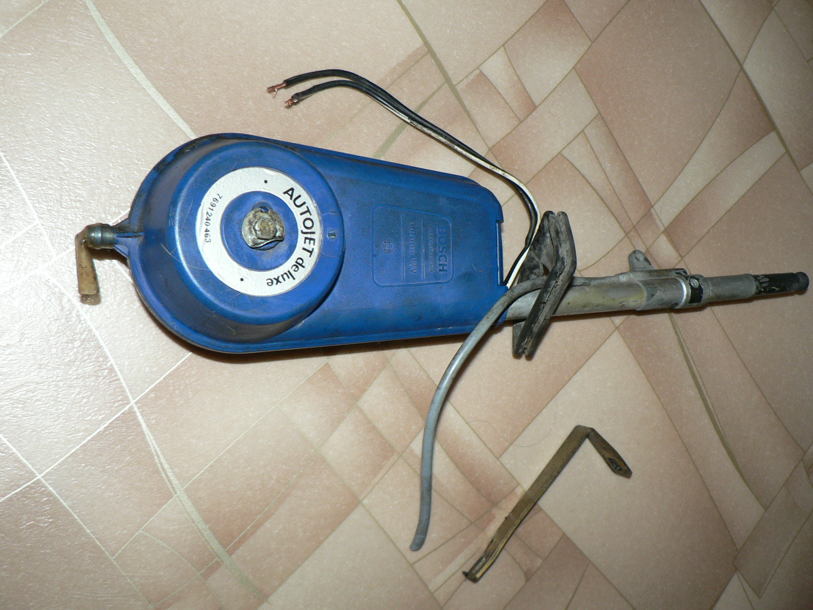

Поставил автоматическую антенну, если кому надо артикул А350, в экзисте 2000 руб

блин, вот все нравится как всегда, во всем молодец... но вот салон, точнее карты, мне по прежнему не нравится... Если сидухи вот я наконец увидел вблизи, и велюрчик мне понравился, то карты и задняя полка, нет, зачем ты торпеду тянуть в ЭТО собираешься? Почему вообще решил в черный перетянуть, надоел светлый?) Если уже тянул снова, че ж не сделал хоть какой-то рисунок на картах схожый с заводским, ведь было бы гораздо симпатичней, и зачем сидухи перетягивать? Я чет ваще ниче не понял
ЗЫ: Антенну, это разве автоматическая, не ручная?? она че из под крыла может выезжать? По какому это производителю вообще? У меня почему-то в экзисте ничего не показало....

DEMETRISS писал(а):ЗЫ: Антенну, это разве автоматическая, не ручная?? она че из под крыла может выезжать? По какому это производителю вообще? У меня почему-то в экзисте ничего не показало....
вот просветись..

ааа, я ведь чувствовал что были в природе такие антенны, это все Андрюха виноват, он меня переубедил что автоматические были только в заднем крыле...
Добавлено спустя 6 минут 42 секунды:
то эт "Beru a350"?
то эт "Beru a350"?

DEMETRISS писал(а):блин, вот все нравится как всегда, во всем молодец... но вот салон, точнее карты, мне по прежнему не нравится... Если сидухи вот я наконец увидел вблизи, и велюрчик мне понравился, то карты и задняя полка, нет, зачем ты торпеду тянуть в ЭТО собираешься? Почему вообще решил в черный перетянуть, надоел светлый?) Если уже тянул снова, че ж не сделал хоть какой-то рисунок на картах схожый с заводским, ведь было бы гораздо симпатичней, и зачем сидухи перетягивать? Я чет ваще ниче не понял![]()
на до рестайле антена стоит в левом крыле
http://www.exist.ru/price.aspx?pid=03900849&sr=-4
светлый надоел и не практично, материал лучший что есть у нас в саратове. На фотках может и не смотрится, но в живую мне нравится
http://www.artefakt-msk.ru/publication/665
http://www.auto-seal.ru/hortica.shtml
Передние сидухи я хочу поменять на рекаро, их и буду перетягивать

Stereo писал(а):на до рестайле антена стоит в левом крыле
Нууу, на сколько я знаю спереди она могла быть как в дорестайле так и рестайле, и она всегда слева) (по крайней мере леворульные)
Просто в переднем крыле шла ручная, а в заднее крыло ставилась автоматическая, и кстати Beru A 350 судя по фоткам как раз предназначена для заднего крыла, потому не совсем понятно как ты ее поставил на перед)

DEMETRISS писал(а):Stereo писал(а):на до рестайле антена стоит в левом крыле
встала без проблем, места под крылом много
Добавлено спустя 2 минуты 15 секунд:
кстати на фото у V_Serjo как раз антенна из под переднего крыла

ну да, у него вижу, но у него есть ушко крепежное, и сама антенна без промежуточного шарика, который нужен для крепления в заднем крыле, а все фотки этой Беру что я нашел в инете, как раз с ним, вот в этом и загвоздка, как ты ее там вообще установил, или же тебе пришла такая же как на фото у V_Serjo?

DEMETRISS писал(а):ну да, у него вижу, но у него есть ушко крепежное, и сама антенна без промежуточного шарика, который нужен для крепления в заднем крыле, а все фотки этой Беру что я нашел в инете, как раз с ним, вот в этом и загвоздка, как ты ее там вообще установил, или же тебе пришла такая же как на фото у V_Serjo?
этот шарик снимается, остается просто трубка, из жести выгнул такой же хомутик, просверлил отверстие и на саморез к кузову, снизу через переходную пластину( которая в комплекте с антенной) к отверстию, к торому крепится пластиковый брызговик

А эта антенна пойдет на заднее крыло?) А то у меня там даже отверстие есть.. правда не знаю заводское или нет
