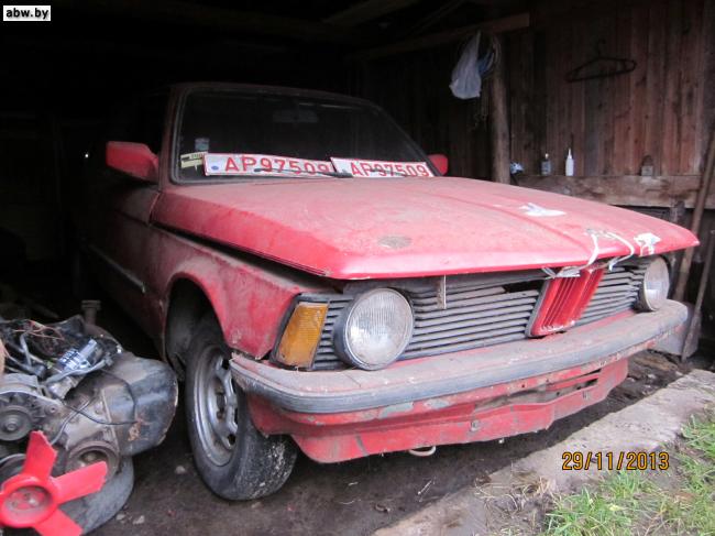

Куплен памятник, который не на ходу с кучей проблем и прицепом запчастей
Re: BMW E21 316 1981 красный
Добавлено: 29 июн 2014, 09:33
Удачи тебе и поздравляю!!!

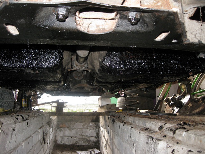

Добавлено спустя 7 минут 12 секунд:Из сделанного на данный момент:
Заварены дыры в передних лонжеронах
Заварены дыры в подкрылках
Залито масло в двигатель и сделан пробный пуск
Подрегулирована рулевая рейка, которая проскакивала при кручении на месте;
Снят салон, сидушки и ковралин отмыты и отправлены на ремонт;
Заварены дыры под педалями
Заменены задние тормозные цилиндры с трубками и шлангами;
Передние суппорта разобраны методом вбивания черенка от лопаты (спасибо базе знаний) и ожидают ремкомплектов;
Вырезана заглушка с пассажирской стороны и ожидает сварки

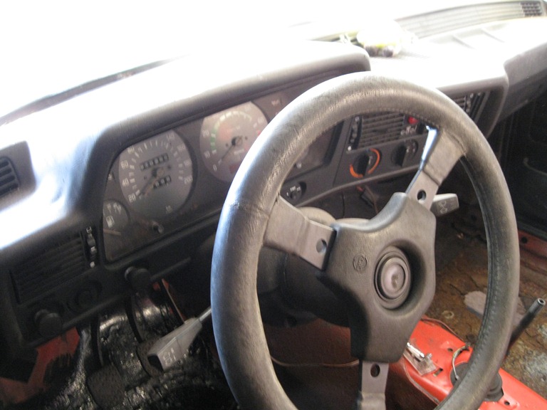

Рулет
прикольный рулец! Raid?

Руль - raid.
