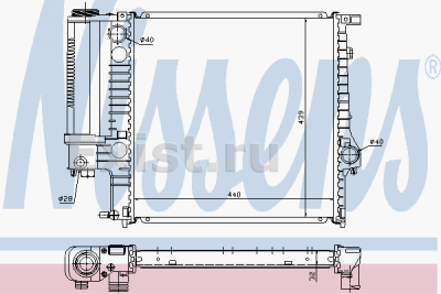

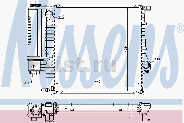

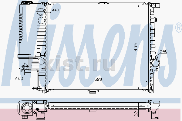

Madman писал(а):Та с "радиком" вообще прикольно получилось. Для себя сразу четко решил, что "радик" должен быть с бачком, а то меня этот расширительный бачек заводской на правом стакане выводит из себя! ))) Купил сначала один, тоже с е34, но существенно меньше - обычный для е34 с м20-ми и м50-ми моторами. Прикинул - ну в принцыпе более-менее нормально можна поставить. Через несколько дней случайно лазил по сети, смотрел запчасти и увидел этот, состояние - как новый, цена - подарок судьбы за такой радиатор. Позвонил, оказалось фирма занимается новыми радиаторами с Германии, там им в нагрузку дали этот. В общем купил. По моим прикидам должен был стать идеально, так и получилось, с помощью токаря дяди Вовы ))), все стало на заводские крепления радиатора, только сверху скобки сделал. Фото сделаю на неделе.
Номер - NISSENS 60743A.
