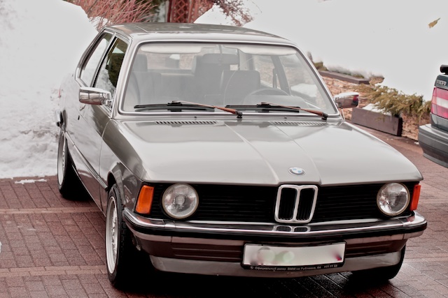

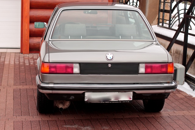

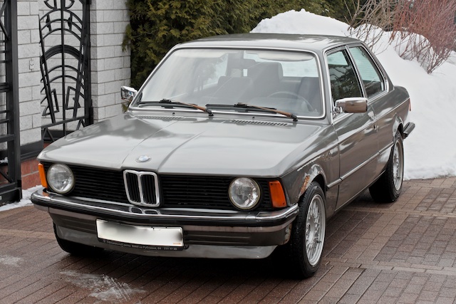

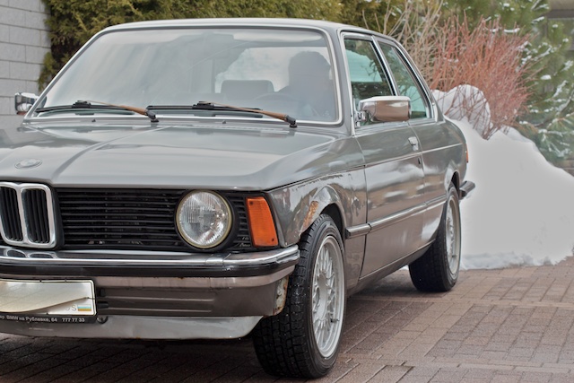

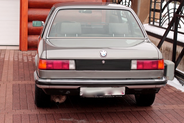

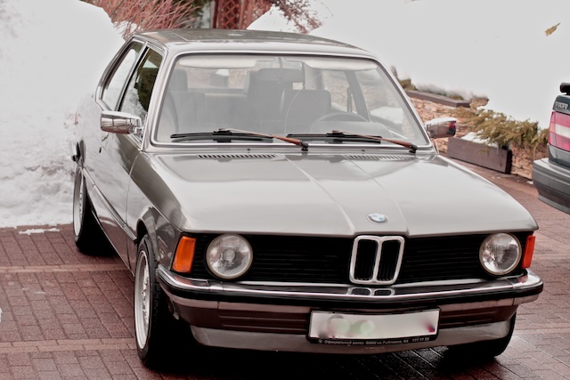

Привет всем ценителям красивых машин!

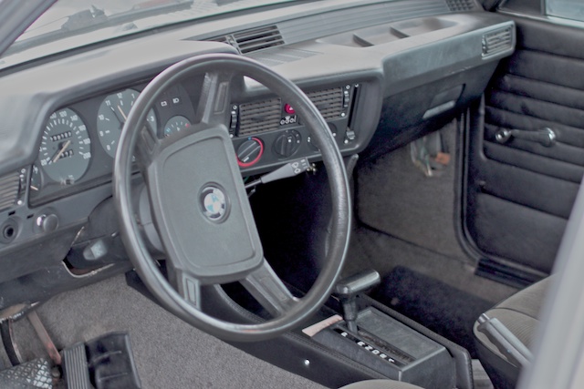

Наконец-то нашлась 21 и для меня) Состояние Авто при покупке впечатлило, то что она стояла на колесах, а не на днище, уже большинство оценит как хорошее состояние для ее лет)) Подкупило в ней скорее комплектность, чем состояние. Но, по крайней мере, есть над чем поработать)))
Проблемы: глохнет, дымит, лужа в багажнике, не работают поворотники, рваные сидения, множество вмятин на кузове, не качественная покраска, дырки от ржавчины в стандартных местах))
Хлам: задние арки, пол в багажнике, пороги, задняя панель, передняя губа, передние крылья, правая дверь, задние фанари
Вдаваться в детали не буду, потому как практически все на ней в состоянии сильного б/у , проще перечислить, что в хорошем:
коробка, проводка, заднее стекло, передние фары, салон, ходовая (на 3+).
Погнали:
Машина 81 года сентябрь, 2б4, автомат.
На ногах 15 паутинка от е30, ножки HR, зеркала от е12
Фото плохо передают плохую покраску и общее состояние кузова
Зазоры выставить на таком кузове невозможно

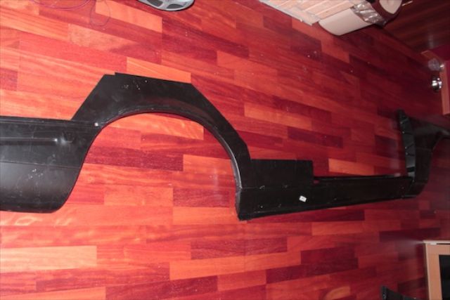

Всегда считал, что это очень достойный экземпляр. Удивлен, что столько косяков в нем. А арки понятно, что менять надо, бывший владелец туда серпы хромированные вваривал :?

Во общем, кузов требовал серьезных вмешательств. Там где о него притрагивались предыдущие хозяева ничего кроме гнили и косяков обнаружено не было)))
Раньше в темах проскакивало, что эти HR слишком высокие. Результат - HR в самый раз, это арки из серпов слишком высоко задраны))))))

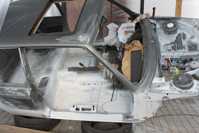

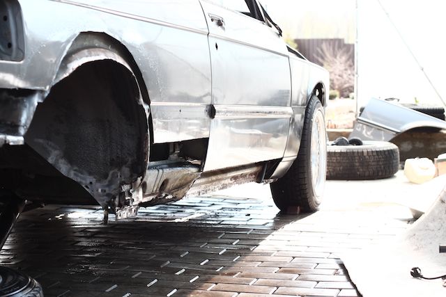

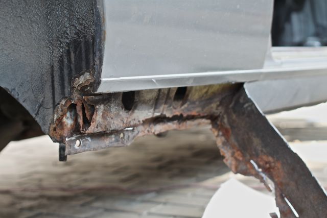

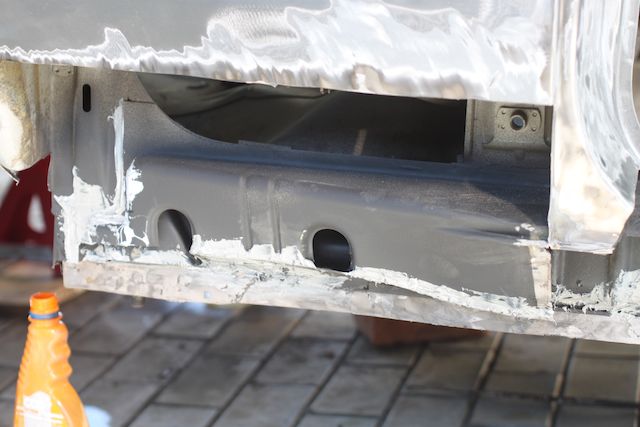

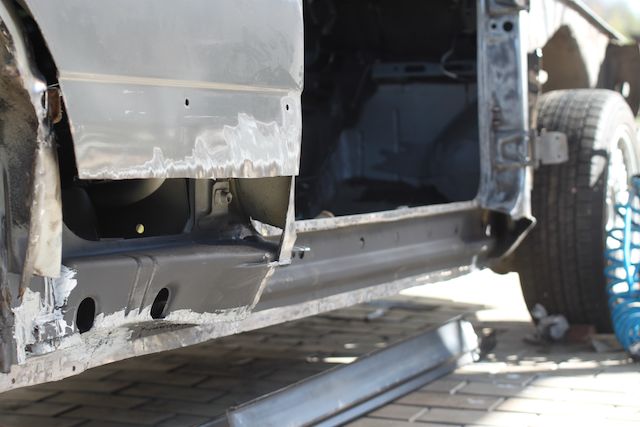

Сообщение arkadie21 » 24 авг 2012, 19:45

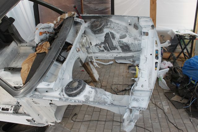

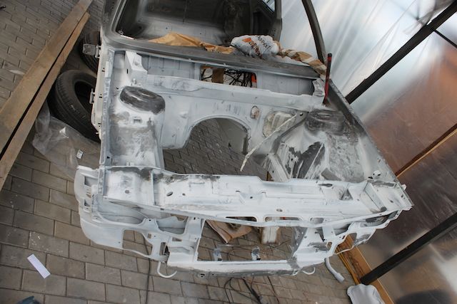

Начинаю вскрытие и удаление всего лишнего)))))
Re: Москва 318А (бывшая бабайкина акула)
Сообщение Chewbacca » 24 авг 2012, 23:32
Очень правильное начало, респект 8) В идеале все эти кишки перед проваркой отпесочить бы и загрунтовать.
arkadie21
Сообщения: 51
Зарегистрирован: 15 фев 2012, 17:59
Сообщение arkadie21 » 25 авг 2012, 00:45
Спасибо, Kreatiff

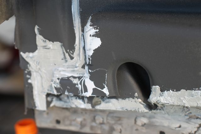

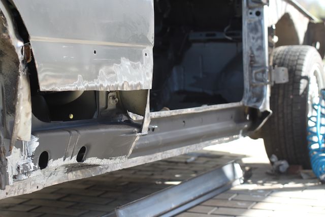

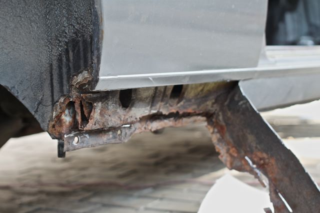

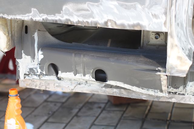

Так оно и есть, шкурю, песочю, где не дотягиваемся, цинкую, варю, грунтую и герметизирую
Использую метал только от e21 и e30
Добавлено спустя 1 минуту 40 секунд:
Если браться делать- то с умом))) Иначе, время жалко!

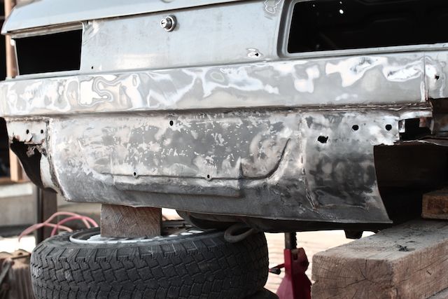

Только на нее ушло около 50 заплаток

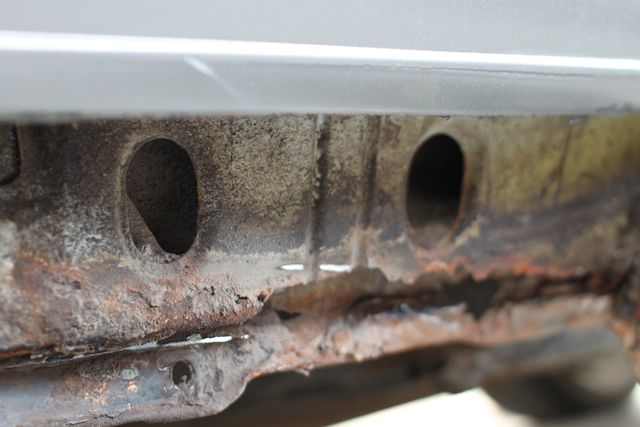

Удаляем все, что похоже на ржавчину))
Герметик 3м
Грунт SPIES HECKER с протравливающим эффектом
Сварные поверхности- в цинк
Сообщение Chewbacca » 25 авг 2012, 00:52
:shock:
это ноугуд, может все же лучше купить новую панель заднюю?
Работы проводятся самостоятельно?

Сообщение arkadie21 » 25 авг 2012, 03:47
Задняя панель- обязательно будет новая как и передняя юбка BBS, пока в поиске)))
Хочешь сделать хорошо- сделай сам)))))))

Ошкуриваю до металла, грунтую, ошкуриваю дефекты, кладу новый слой грунта .... до необходимого результата
