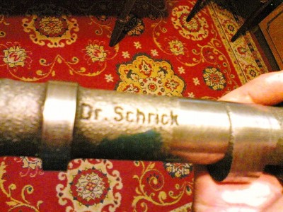

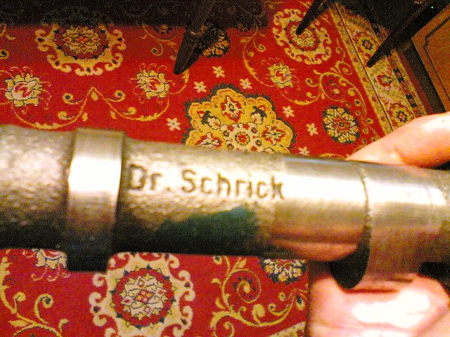

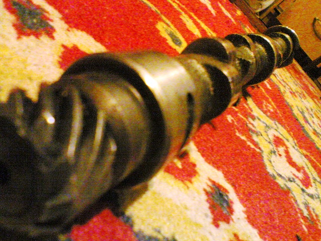

Недавно приобрёл роспредвал Шрік на 292градуса с незначительньім дефектом которьій
походу недолжен повлиять на его роботу...

Сообщение Darth Sidious » 08 апр 2012, 23:03
ништяк, можно сказать.. 292 градуса-мотор на верху поживеет?
Сообщения: 2114
Репутация: 15
Благодарил (а): 102 раза
Поблагодарили: 41 раз
Сообщение Valeron315 » 08 апр 2012, 23:14
storozch писал(а):ништяк, можно сказать.. 292 градуса-мотор на верху поживеет?
Етого я и хочу 8)
я его купил не на той двиг с которьім я сейчас езжу,
а на тот что у меня в планах будет, только вот с нашьім стремительньім ростом
цен на топливо что-то ничего нерадует, а на родной 1.6 двиг возможно в дальнейше
ГБО поставлю :doc:
Madman
Сообщения: 2725
Откуда: Украина, Луцк
Благодарил (а): 9 раз
Поблагодарили: 21 раз
Сообщение Madman » 08 апр 2012, 23:29
точнее он на верху только и будет жить ))))

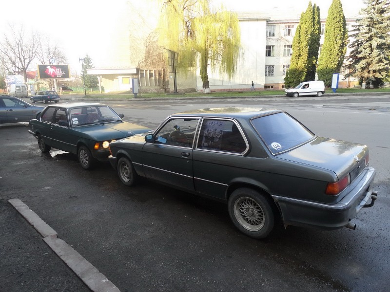

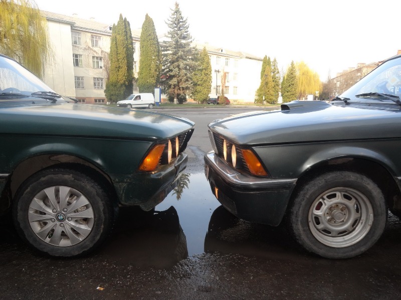

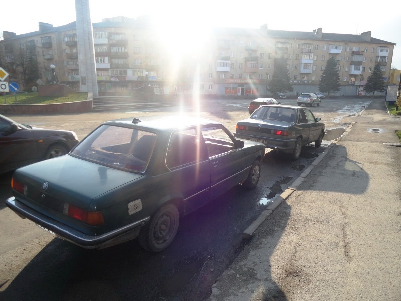

В то время как на нашем регинальном форуме все новьіе и неочень новьіе бумера как будто вьімерли, как-то бьістро и спонтанно на всем известном в нашем городе месте решьіли встретитса две вьімираючих "акульі" одного вида с каких и началась 3серия бумерООF)))
Моя зелена 315 і 323 друга

Больше фоток с встречи и не только можно увидеть тут-http://vk.com/album121496265_133155976

Де передній бампер подів? ))))))
BMW Power only
Сообщения: 2114
Репутация: 15
Сообщение Valeron315 » 09 апр 2012, 00:19
Madman писал(а):Де передній бампер подів? ))))))
На сидушки поменял :wink: на днях думаю должньі отправить,
а на зад думаю твой от вектри подшаманить,
а на перёд даже нехочу говорить что надумал :chef:

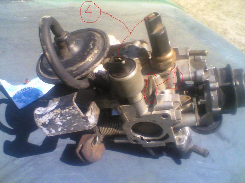

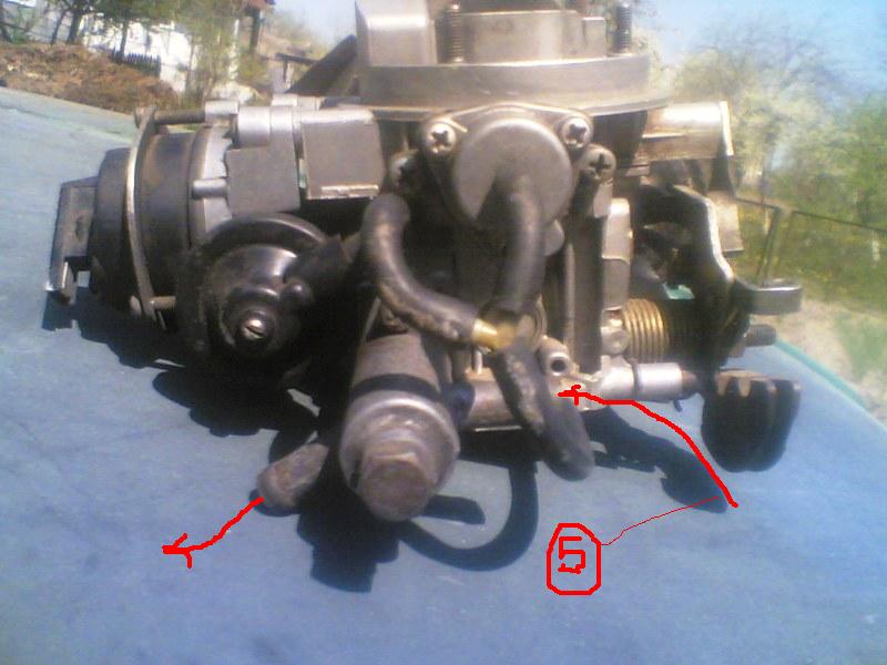

Как уже бьіло раньше подмечено "сезон *****" открьіт :)

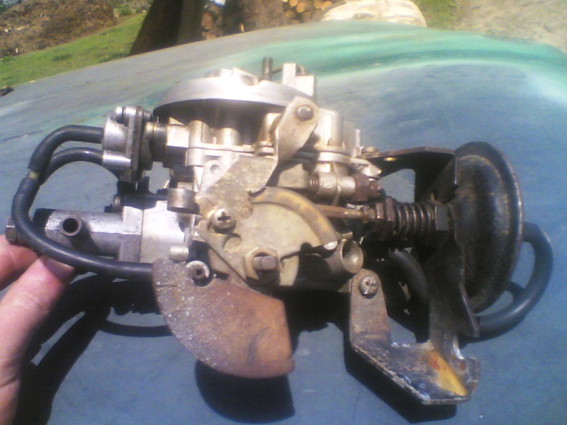

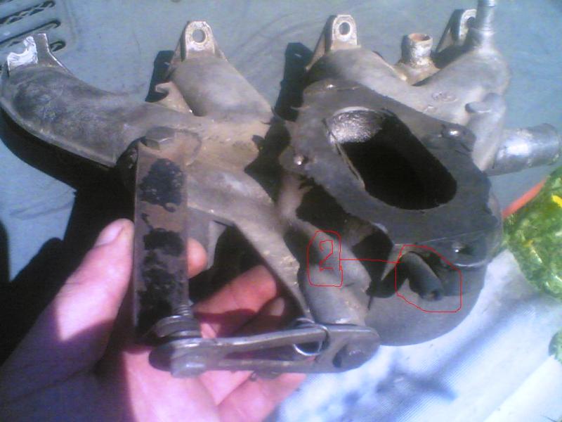

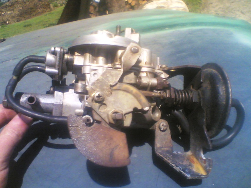

Специально для КУМа44 вилаживаю фотки донорского карба, что да как должно бьіть
подключено...
Добавлено спустя 50 секунд:
Добавлено спустя 1 минуту 24 секунды:
Добавлено спустя 45 секунд:
Добавлено спустя 23 минуты 33 секунды:

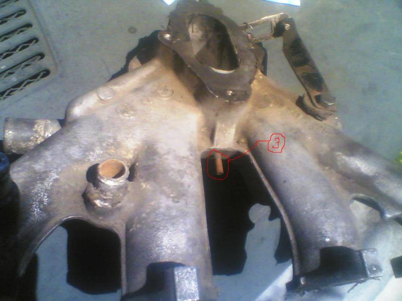

И так по номерньім позициям(фотошопист с меня некакой :mrgreen: )
1)- вакуумний шланг на трамблёр.
2)-на впускном колекторе пипка, к ней наверно должен ити шланг на приблуду в кастрюле
которая вакуумом регулирует открития-закрития заслонки горячий-холод воздух у входа в воздухан(у меня она заглушена а заслонка застопорена в откритом положению)
3)- А ЧТО ДОЛЖНО НА ЕТУ ПИПКУ ДЛЯ МЕНЯ ЗАГАДКА, ВОПРОС ОТКРЬІТ!!! (у меня оно тоже заглушено)
4)-на коректор качества смеси и електромагнитньій клапан идёт один провод на двоих.
5)-вход и вьіход тосольного шланга на актюатор.
Добавлено спустя 3 минуты 12 секунд:

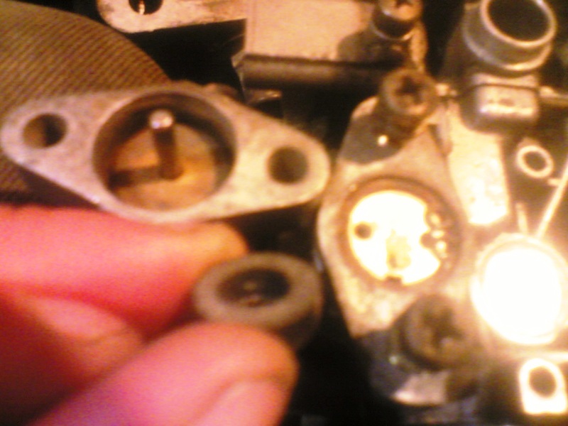

И ищё одна хитрость от парадокса
Я всегда замечал что карб 1В2 когда движок прогрет берёт мало топлива.....
А жрёт много именно на холодную когда ищё игла актюатора невьідвинулась,
и меня ето спокоя недавало когда утром теперь достаточно тепло а когда завожу то двиг маслает 2500 в мин,
Бьіло сделано следующие отрезано з пластиковой трубочки диам 15мм колечко толщиной 7мм-ету величину подбирал експерементально,
далее снимаем воздухан, и неснимая ни карб ни тосольньіе шланги, короткой отвёрткой откручиваем актюатор в сторону далее спец щипцами снимаем
стопорное кольцо которое держит поршенёк, далее всталяем даное колечко чуть нажьімая на поршенёк и стопорим.
И тут можна все ище несобирать, а завести как есть, ето и будут оборотьі на холодную, если слишком мальіе то вьісоту колечка уменьшаем.
Собираем всё назад и теперь у меня оборотьі на холодную1400-1200, а далее по мере прогевания игла актюатора дожимает поршенёк
и оборотьі становятса холостьіми 900 об в мин....
Но думаю на зиму ето колечко придуётса снять.
(Фотку для наглядности сделал на доноровском снятом карбе, хотя всё делал неснимая карб с движка)

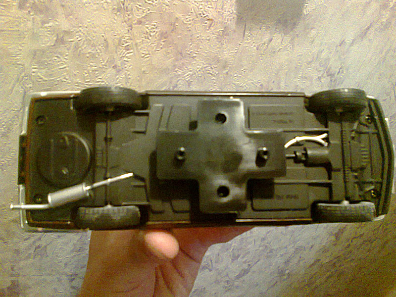

И как вьіясняетса труба вьіхлопной идёт над приводами)))

Сообщение bes-the-bes » 29 апр 2012, 23:13
ахаха))) а на моей 318i труба идет под приводом и над балкой))))
