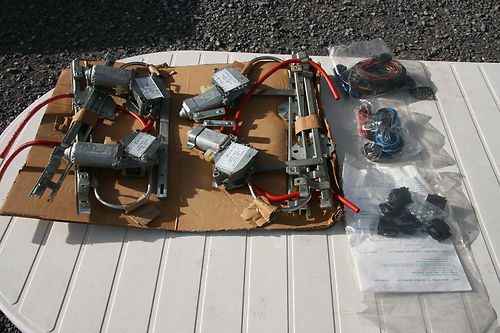

По фотке не скажешь
Добавлено спустя 19 секунд:
что к чему

Ладн буду сам химичить)) потом отпишусь!

Мне кажется ты будешь первоотрывателем в этом вопросе! Механически у тебя может получится, но по электрике могут быть траблы потому, что они вероятнее всего не силовые.
А какова цена, если не секрет?

подарок)
Добавлено спустя 57 секунд:
в каком смысле не силовые?

с е28 можно поставить. Тема приклеена к старой :lol:
Уважаемый GrifIN вроде, как раз это и делал .. лично мне понравилось его имплантация

По конструкци подъемник от e46 может подойти даже лучьше чем от e28, только в цене нет вииграшая явного, комплект у нас в 100$ виходит. Из минусов надежность, тросовый привод менее надежен.

GrifIN писал(а):По конструкци подъемник от e46 может подойти даже лучьше чем от e28, только в цене нет вииграшая явного, комплект у нас в 100$ виходит. Из минусов надежность, тросовый привод менее надежен.
вот тот комплект выше .. новый на е28 со всеми проводами и кнопками .на 4 двери. Вышел 130 евро . Два задних можно легко продать ..т.к на е28 они редкость

:) Гдето неделю назад приобрел себе электроподьемники с е34)
на выходных ставил) помучался конечно но за выходные водительский уже стоит) и подключен)
немного колхоза конечно но так супер), если интересно я пофотографирую как буду делать правую дверь! :wink:

Интересно! :idea: Тоже планирую электроподы ставить. Не могу определиться только какие, все таки, лучше встают из предложенных тут...

Встают любые, потому что стекло везде вверх поднимается :D свои только снимать нужно полностью, и мне пришлось немного еще балгаркой вырезать с двери снутри, чтоб удобнее было электромотор крепить.! я с е34 ставил. вообщем я сфоткаю как буду делать правую дверь пассажирскую.
Добавлено спустя 1 минуту 41 секунду:
любой стеклоподьемник впринципе станет, особенно из тех что тут, просто каждый по своему поднимает системы заморочки, я долго разбирался как что где крепить дома так не разберешь на месте только нужно, из стороны в стороны ходит, и нужно правильно наклеить на стекло подьемники утети , сами направляющие.

Дверь резать - борщ!!! Неужто никак иначе ни поставить?

Barinov писал(а):Дверь резать - борщ!!! Неужто никак иначе ни поставить?
ну спаловские http://www.bomond.net.ua/news/car-elect ... -spal.html
типа таких-можно без борща.
в остальном-желательно резать

Спал - неплохой вариант. "Вживую" видел правда только раз как работали, на опель кадетт - понравилось.

Подъемники от е28, е34 это с одной стороны конечно хорошо, БМВ-почти оригинал для е21, но есть один большой минус, тем дальше, тем сложнее/дороже найти будет его при поломке.
Я бы посоветовал ставить универсальные, т.к. все равно оригинальность не сохраняется в любом случае.
И советовал бы присмотреться к подъемникам Форвард.
