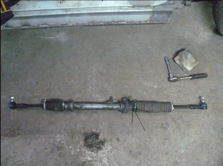

фотография не моя, я скачал здесь на сайте, но на ней я выделил где именно прокручивается полнотьЮ, по идее там, если карданчик сюда крепиться к этой железяке, а не к ктой что сборку.
там где стрелочка, прямо вырвано резинка поднята к верху, и проварачивается там, скажите что это? рейку под замену?

По фото посмотри, я выложил, диагноз именно рейка? не карданчик?

ты фото приблизь и скажи точно, рейку под замену это? если там все как я описал.

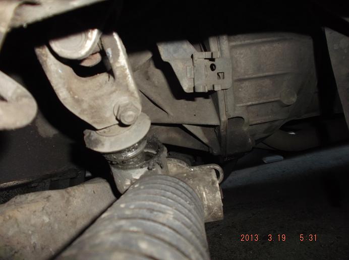

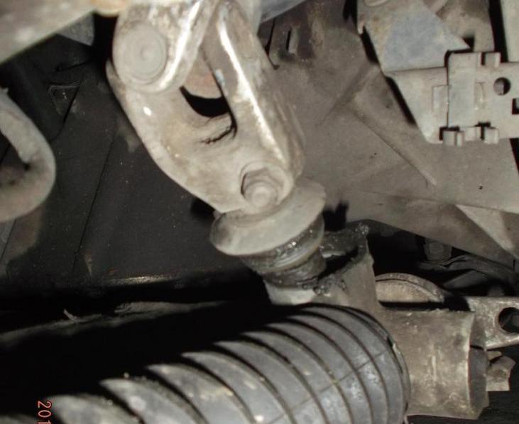

Та как же мне виднее) я с рейкой первый раз имею дело, не сталкывался никогда так что прошу помощи, я сейчас сфотографировал на цифрофик сейчас сброшу фото а ты пожалуйста скажи, что менять ок?
Добавлено спустя 5 минут 33 секунды:
Ребят, вот фотографии, кто шарит подскажите пожалуйста, что нужно менять, рейку или карданчик?
потому что по той фото что я видел рейки, поидее из рейки после резинки выходит штырь длинный сантиметров 10 примерно. к которому по всей видимости крепиться этот карданчик верно? ,а у меня на фото резинка в стороне я понимаю как будто все вырвало, а дальше от резинки сразу идет карданчик? так? где же этот штырь ...знающие подскажите.
руль крутиться как балалайка а колеса на месте стоят, на том месте где фото, карданчик просто прокручивается и все. что влево что вправо руль крутиться без усилий, в том месте просто проварачивается, что нужно менять?
Re: Ребят Помогите, разобраться с ТРЯСКОЙ авто, и руля.
ищи другую рейку
у тебя рулевая рейка развалилась, ремонтировать ее нет смысла, ищи другую
