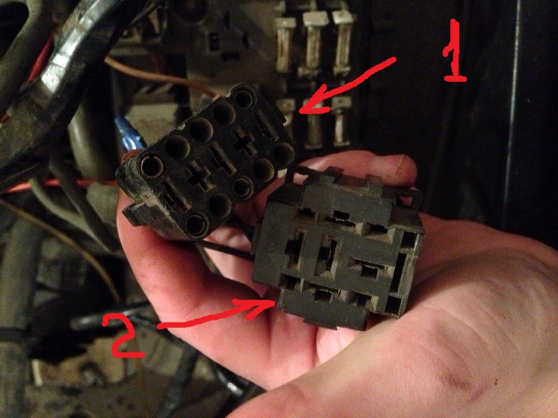

Нужна помощь (m20b20 от e34)
Ребят самостоятельно перекинул двигло m20b20 (карб) на m20b20 (motronic) поменял коробку, собрал под коробку новый кардан но это все слесарка - это не сложно. Сложность заключается в электрике и проводке двигателя, образование у меня гуманитарное, поэтому все что связанно с этим для меня темный лес. В связи с этим мне нужна ваша помощь, имеется новый двигатель m20b20 от e34 со всей проводкой и навесным, задача связать его со штатной карбовой электрикой… я честно читал темы на форуме, читал забугорные мануалы по этой теме, но так ничего и не понял. Вроде все предельно просто 7 проводов надо соеденить с 7 проводами да к минусу накинуть провод от бензонасоса. Но как говорится ровно было на бумаге… На моторной проводке нашел разъем мозгов, 2 круглых разъема (предполагаю что один диагностика, другой собственно нужный разъем), и 2 не понятных белых разъема (что то типа компьютерных 6 пиновых PCI-E)… а теперь внимание главный вопрос с чем это все соединять? Читаем следуещее "Далее начинаем подключать проводку. Вся сложность заключается в соединении с бортовой проводкой. Берём коннектор и обрезаем провода затем соединяем с нужными на штатном коннекторе." может я слепой, может я чего то недопонимаю (скорее всего) но я не могу найти бортовой штатный разъем. В е30 он вроде закреплен у левой стойки рядом с монтажным блоком (а как тут?) Ах да и вот еще что "Распиновку разъёма для е21 можно взять в книге по авто", изучил на мануал, изучил британский мануал... изучил немецкий мануал не нашел… Всвязи с этим слезно умоляю вас помочь вот чем, мне нужны фотографии злосчастного бортового разъема, и если это возможно то детальные фотографии как это выглядит у вас… если необходимы фото того что есть у меня с удовольствием поделюсь.
з.ы. если что не так, сильно ногами не бейте.

Re: Motronic
разъём на е21 или на е34? наш на блоке предов
Добавлено спустя 23 секунды:
фото дай
фото дай

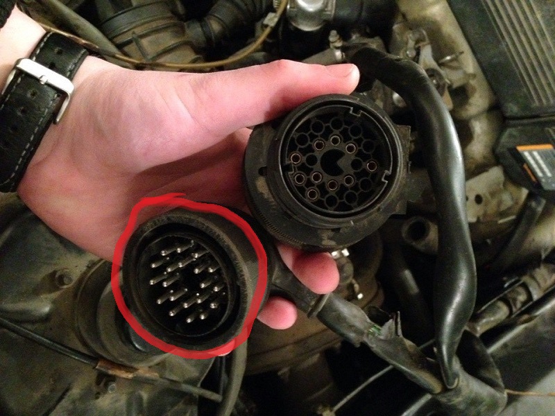

Итак вот что я нафоткал,
, далее правильно ли я понимаю что мне надо соеденить вот это:
вот с этим? , но я не очень понимаю какой из них для чего...в смысле какой из них диагностика... и вот еще немного не понятные разъемы и

Re: Motronic
на второй фотке разьём слева с круглыми контактами-это и есть тот разъём к которому надо подсоединять кусок косы от е21,две клеммы с коричневыми проводами -это минус с форс (их к блоку на массу),большой круглый 21штырьковый -это диагностический(закрой и не открывай) .Остальные нах ненужны.как написано в этом разделе подсоединять проводку я не смог,нет у меня в косе мотрона провода зеленого с желтым,просто один зелёный и всё!Эта схема больше на л-джет смахивает.Я уже писал об этом ,тока удалили почему-то.

Re: Motronic
на второй фотке вот этот разъем его я вытащил из блока предохранителей. Т.е. я вставляю его обратно, отрезаю с запасом и соединяю с этим по схеме которая была где то тут выше?... Правильно я понимаю?azateikin писал(а):на второй фотке разъём слева с круглыми контактами-это и есть тот разъём к которому надо подсоединять кусок косы от е21.

Re: Motronic
да нет !Это у тебя уже разьём от е21 стоит помоему-Он подходит в наш разём? значит наш.Покажи провода которые к нему подходят?Большой круглый пока не трогай
