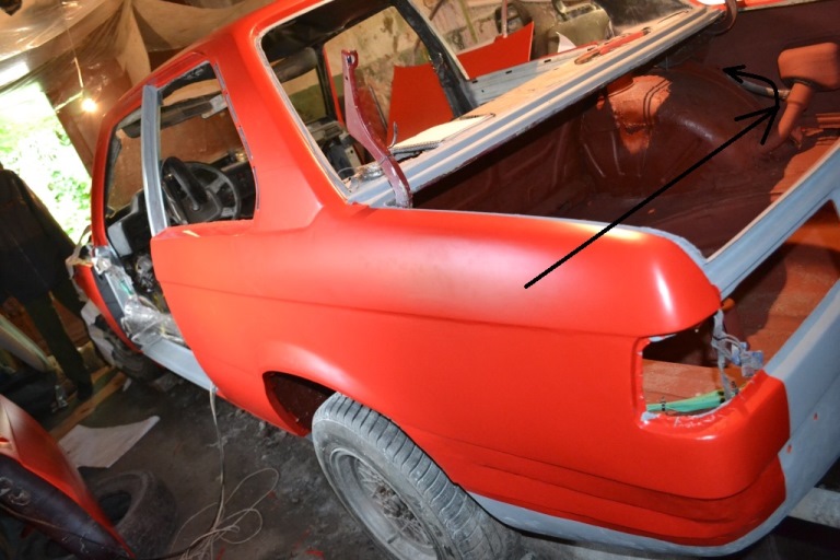

помогите определить что же там спрятано ? неполучается снять.... если кто то знает что это - подскажите !
Вот фото

Myroniuk писал(а):помогите определить что же там спрятано ? неполучается снять.... если кто то знает что это - подскажите !
расширительный бачек бензо-бака

То, что ты не можешь снять - адсорбер,служит для соединения атмосферы с бензобаком.
