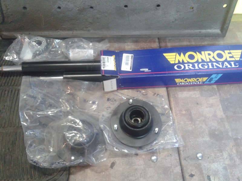

такой возник вопрос по передним пружинам, есть ли визуальное отличие пружин на м10 и на м20. подсказали, что нужно поменять пружины под м20
звичайно що міняти
на м20 діаметр дроту більший 13,2мм
ну і зверху вибито каталожний номер
