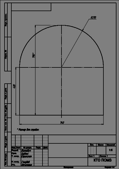

Крышка запаски
Сообщение vitlia » 09 окт 2015, 08:26

Это снята с оригинала крышки или с ниши запаски? Нет отверстия центрального и выемки снизу под руку?

Chewbacca писал(а):Это снята с оригинала крышки или с ниши запаски? Нет отверстия центрального и выемки снизу под руку?
С ниши запаски. Себе по этим размерам вырезал - всё стало на место. Оригинальной крышки не видел, по этому выемки под руку не делал, но с окрыванием особых трудностей не испытываю.

Хотел написать, чтоб приехал ко мне и снял контур... а машина сейчас в Сочи.
Если терпит, то как сгоняю в Сочи так срисую. В свое время сдуру купил ее за 4000руб.

а те размеры верхние, как контур не оч хороши. оригинальная, что пришла мне немного иная.

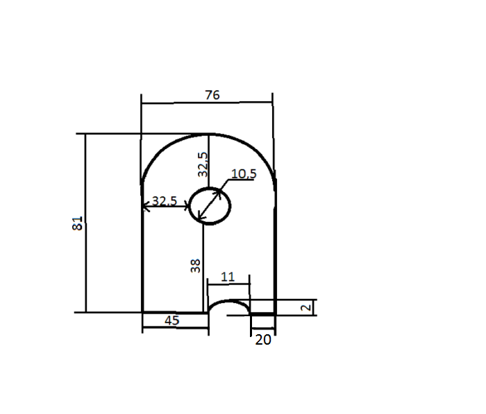

Прошу прощения, хотел на прошлой неделе размеры выложить, да времени не нашлось в пэинте рисунок набросать.
Погрешность может быть 1см максимум. Т.к. снимал их с крышки которую повело всю, и точные размеры снять было проблематично.

Спасибо. Сделаю из плотного картона, примерю на машине, о результатах сообщу:))
