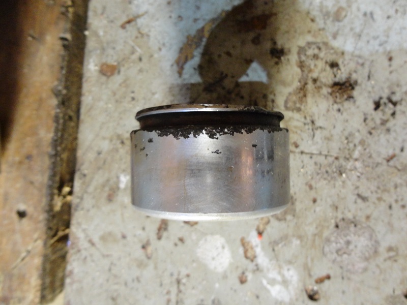

Выдавил 1 и вытащил 2 поршни. Один поршенек немного покоцан коррозией. ну я думаю пойдет еше!? Впорос 1 -стоит располовинить суппорт чтоб легче было чистить? Вопрос 2 а тормозные трубки как заказать?

Располовинить стоит, потому что там 1) - два уплотнительных кольца между половинками надо заменить
2) уплотнительные кольца в посадочных местах поршней надо менять
3) чистить удобнее
Поршенек, думаю, не походит.
