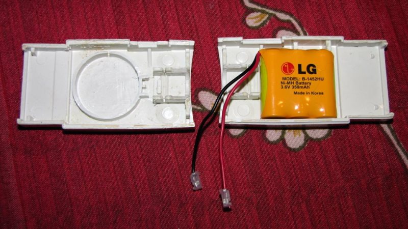

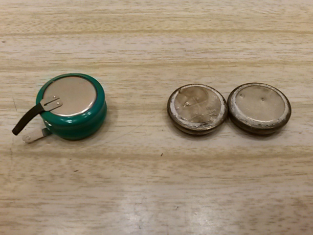

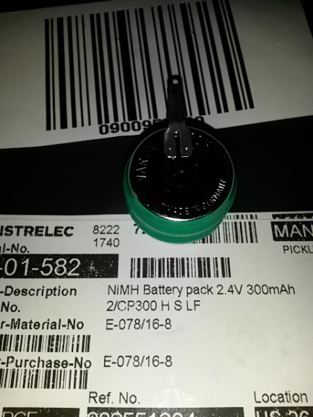

Радости пост. Короче когда купил машину, почти сразу особым фетишем для меня стал фонарик БМВ)
Насмотревшись на картинки в интернете и на отказы из магазинов я решил купить его на ебау.
Просматривая объявления я понял что никто не гарантирует, что он будет работать по приезду,соответственно тридцатилетний аккумулятор придется менять скорей всего. Поэтому взял самый хорошо сохранившийся внешне Когда получил, увидел какой он крохотный ,убедился что он не работает и отложил на полку. Шло время и протирая в очередной раз пыль на полке я загорелся мыслью его починить. Открыв его я увидел что аккумулятор уже давно вытек, чего и следовало ожидать и я стал искать новый. И тут началось самое интересное. При ремонте я хотел как можно меньше нарушать внутреннюю конструкцию фонарика. Например такой вариант меня не устраивал ни при каких обстоятельствах.
А о замене лампочки на светодиод не могло быть и речи.
На старом аккумуляторе была маркировка,по ней я нашел официальный заменитель в интернете,но через тот магазин (единственный) где его можно было купить, у меня не получилось его достать. Еще поискав я нашел новый подходящий вариант у нас в городе,да еще и с большей емкостью. Дальше долгое время ожидания и вуаля)
Ну а после немного приложить руки и вот он уже красуется внутри.
Аккумулятор немного больше в высоту, чем старый, поэтому пришлось его немного утопить в нишу,ну и допаять пару элементов.
Кстати сказать заменил резистор на новый.
Вот он собранный кроха. Теперь жду лета чтобы зарядить его,а пока любуюсь на него на той же полке

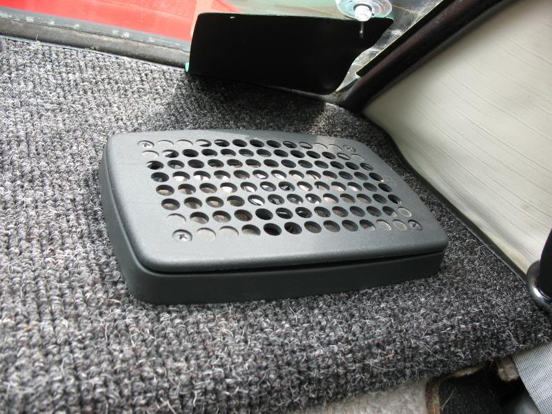

В процессе облагораживания салона помимо ремней хочу еще сзади вернуть родную полку с сеточками динамиков.
Сеточки то я нашел,но посмотрел на фото в интернете и увидел что там еще какая-то пластиковая проставка идет между сеточкой и полкой.
Вопрос,что это за пластмасска там?
Я думал что в полке такие же сеточки как в ногах у пассажира и водителя.
- Santino
- Сообщения: 1004
- Гараж: BMW E21 318i 1983г.в
- Благодарил (а): 26 раз
- Поблагодарили: 37 раз
Re: Синяя акула Е21 323i
магниты на динамиках разные были, проставка призвана вместить динамик с большим магнитом
