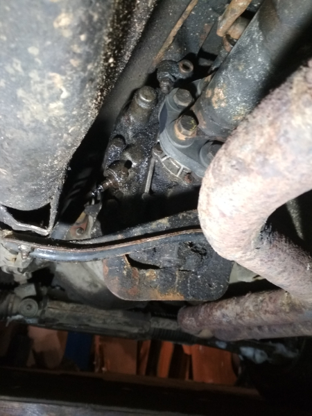

Алекс писал(а):Источник цитаты Да ты сделай фото с боку и нормально задней крышки. Так гадать то можно, но безрезультатно.
Самое главное! В данный момент авто заводится? Что с включением остальных передач?

Хорошо на днях может заеду на эстакаду сделаю фото. Тьфу-тьфу заводится, остальные включаются без проблем.

То есть все передачи правильно расположены и просто нет пятой из-за невозможности отклонения рычага в право? Если так, то на задней крышке есть возвратные направляющие для заднего хода, первой-второй и пятой. Вот их нужно смотреть. Бывает пружина ломается и шток перестает продавливаться.

да, фактически все передачи правильно расположены, ну может из за люфта есть небольшие отклонения, а так да все четко! да да именно пятой нет, то что как будто что то упирается и не дает отвести ручку вправо( я помню этот момент, рука помнит, что когда отводишь на пятую будто пружинит вправо до упора и вперед!)вот с пружиной уже как вариант интересно становится, ну это что б увидеть надо коробку снимать?!

5 передач, эконом. Теперь нужно ее снимать. Но сначала отсоединить тягу кулисы и в ручную отвести ось переключения в право(по часовой стрелке, если смотреть на крышку с стороны кардана). Если сразу не выйдет, попробуй переместить ее вперед или назад(одновременно поджимая в право), до момента пока не повернется.

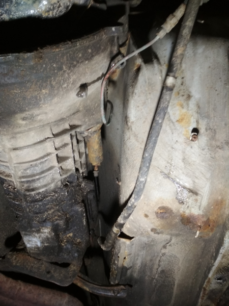

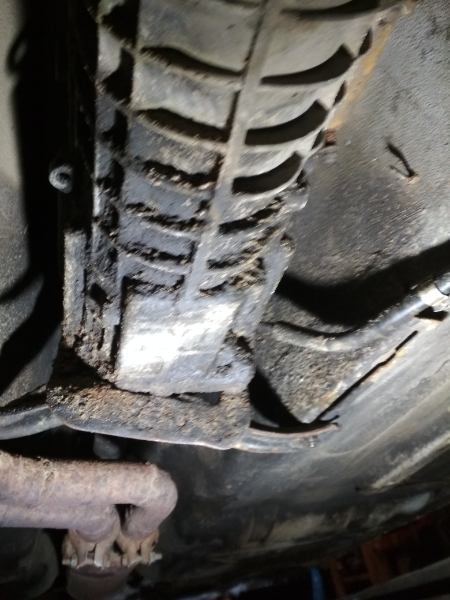

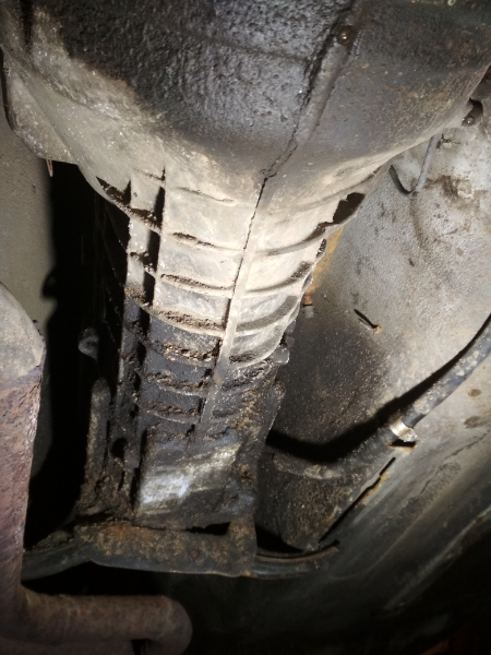

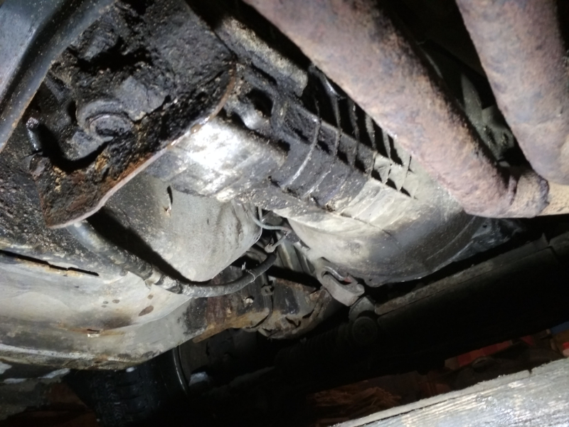

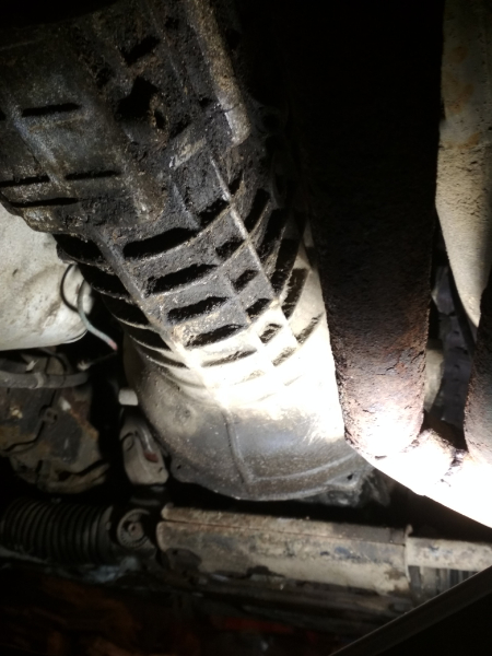

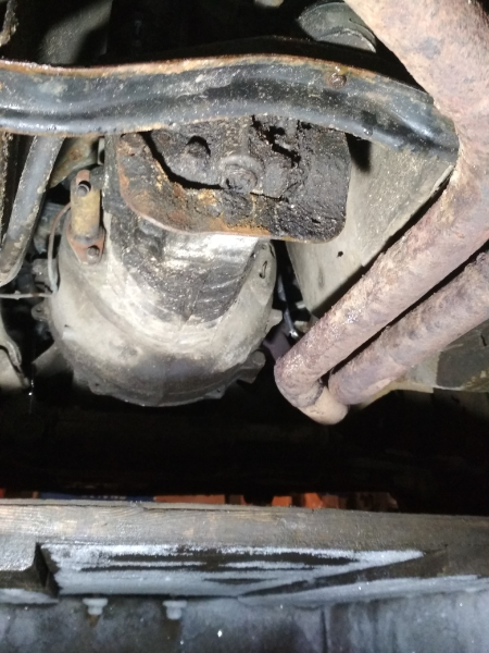

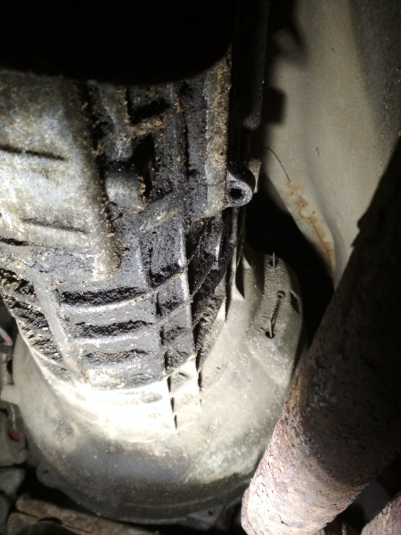

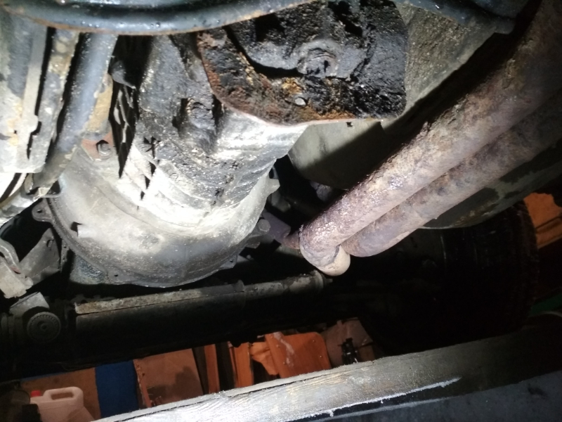

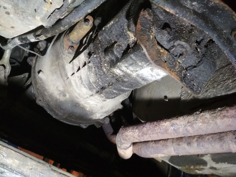

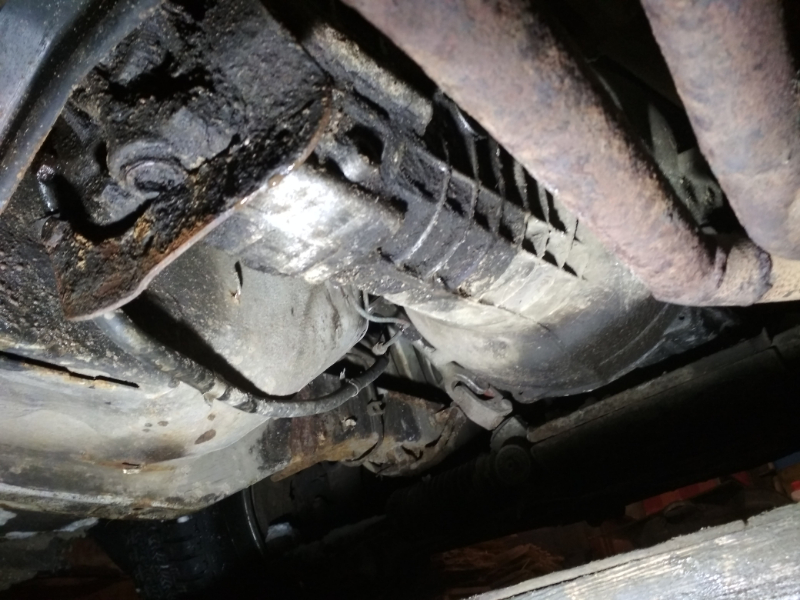

все подтвердилось, я же говорил там номер и пробивается что пятиступка)
вчера снял на час гараж с ямой вот фотки как раз, да да вот эту кочергу отсоединяю от кулисы и от самого штока который из коробки торчит, но трубы и кардан мешает, усилий не хватало повернуть направо, там же при повороте тоже щелчок должен быть? через месяц с практики приеду буду снимать глушак( ну в этом месте) и кардан.
люфт просто жесть, сама кочерга с обоих сторон где втулки с кулисы и с штока из коробки прям болтается, вот думаю из за него может не хватает хода что б включить, разве может?!

Для включения пятой сильное усилие не нужно, это не задняя! Достаточно взять угловой шестигранник и вставить его вместо тяги.

добрый день! пробовал шестигранником крутить влево (задняя) крутится спокойно, прям щелчок есть, а вправо( 5 передача) вообще не в какую(
стоит ли лезть в заднюю крышку, к возвратным направляющим?!
