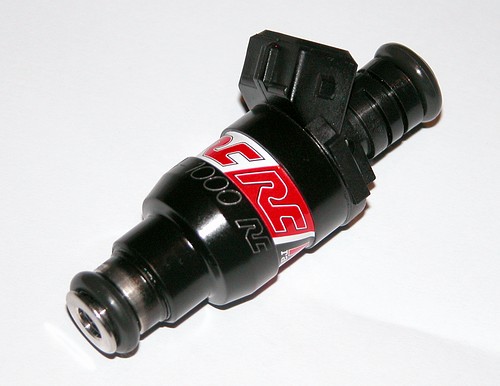

может вот это подойдёт (форсунки)?

Форсы у бумера низкоомные. http://www.turbo-garage.com.ua/item.php ... el&part=14
если будешь на МСе строится, то там ему фиолетово.
можно сразу с запасом брать например 550 цена то на них один хер почти одинаковая )
Что бы луче понималось, ибо я тама чуть выше сам ляпнул не того
ХХХлс * 5,6 / 6цил. = ОбъемВсс
Например 300 лс* 5,6/6 = 280 кубов.
Так же стоит учесть что форсунка должна работать не на пределе, а хотя бы на 80% скважности. ЧТо б запас был.
80% это 350 форсунки тебя спасут.
З.Ы. я чет сдуру подумал что тебе 200 лс нада

1) а форсунки покупаются просто 6 штук и всё? кажись там одна управляющая.....?
2) что значит "если будешь на МСе строится". MC -это что?

1. просто 6 штук. есть седьмая, для запуска мотора. она не меняется Основные форсунки те что на топливной рейке.

John Ripper писал(а):Форсы у бумера низкоомные.
По твоей ссылке - низкоомные. А родные, например, 208 Боши - 12 кОм.. Т.е. высокоомные...
John Ripper писал(а):если будешь на МСе строится, то там ему фиолетово.
Нет, ему не фиолетово - он сделан по 10-12 кОм ,с меньшим сопротивлением - надо собирать с немного другими компонентами...
