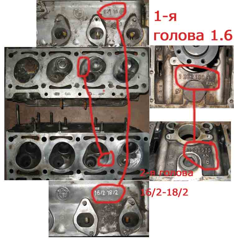

что у меня есть
блок m10b18 полностью готовый
голова номер1 (постели: ок , распредвал сидит четко, можно заменить пару втулок )
голова 2(моя родная) (постели изношены, распредвал колбасит,нужно заменить все втулки)
реально ли поставить голову номер1 за место моей?

Вроде не заменяемые
(Посмотри на днище поршня -в какой стороне вытеснитель (выпуклость) ) :?:

пока дан только один совет: взят фрезу и увеличить камеру сгорания у головы номер оди.(это реально сделать с точность +-0.1 см3)

Или поршни фрезеровать.

pavelptz писал(а):пока дан только один совет: взят фрезу и увеличить камеру сгорания у головы номер оди.(это реально сделать с точность +-0.1 см3)
имеется ввиду сделать круглую камеру сгорания

Поршни безопаснее.

Сообщение pavelptz » 10 июл 2007, 23:20
Volk писал(а):Поршни безопаснее.
поршни трогать боюсь, тк под каждый индивидуально делалась гильзовка, если что не получиться много работы пойдет на смарку

а чем голова 1.6- отличается от 16/2-18/2?

Сообщение pavelptz » 11 июл 2007, 08:08
23-ий писал(а):а чем голова 1.6- отличается от 16/2-18/2?
камера сгорания меньше объемом и другая кофигурация ее(разввернутая на 180 градусов)

Сообщение Edelzz » 11 июл 2007, 21:41
pavelptz писал(а):Вероника плиз, чиркони пару строчек по данному посту
проще найти нужную тебе гбц
чем париться с этой...
гбц № 2 более распространенный вариант и можно найти так же с е30 и е28 и тд

Сообщение pavelptz » 11 июл 2007, 22:56
имхо
чего-та я до этого не додумался. спасибо Вероника
