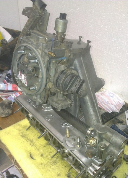

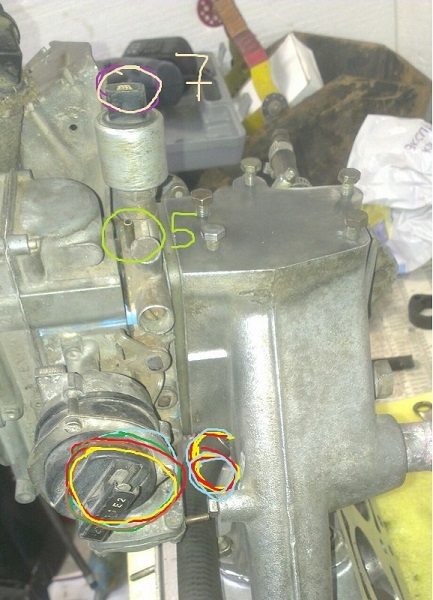

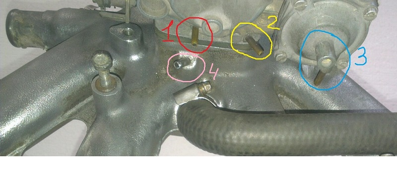

Всем доброго времени суток, создал эту тему т.к. не нашел подобной темы по моей проблеме. Значит проблема в следующем, досталась мне перебраная ГБЦ на мой двиг с коллектором и карбюратором ZENITH 2B ,но все вакуумные шланчики утрачены с него, а схемы подключения не нашел, т.к. у меня стоял "вазовский" карб да и гбц не капиталилась со времен "царя гороха", хочу поставить эту гбц с этим же коллектором и с установленым карбом 2В, вобщем прошу у вас помощи форумчане в подключении вакуумных шланчиков ,двигло 1.8 контактное зажигание. Подскажите куда подключать шланчики с выходов 1,2,3,4,5 , а так-же как задействовать (я так понимаю сервопривод) -под номером -6 и от чего можно запитать датчик холла под номером -7 ?

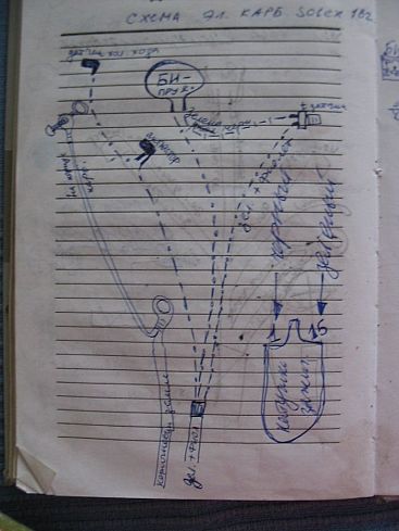

Под номером 6 не сервопривод никакой, а биметаллическая пружина, которая управляется температурой, а чтобы ускорить процесс открытия заслонки на нее подается напряжение. На одну ножку постоянное, на вторую - через датчик, который расположен на фланце возле датчика температуры на приборку. У тебя на фото его нет. Но можно его не подключать, просто положение всего это узла поменять, приоткрыть. В архиве, в принципе, есть от руки нарисованная схема всей электрики карба.
Хотя я вот сейчас присмотрелся, у тебя карб то не от е21, это не 2б4 и даже не 2бе. И коллектор не от е21. Это карб от ауди какой-нить или от фольца. Он очень похож на 2б4, но элемента под номером 3 на 2б4 нет. Поэтому как подключать конкретно твой карб - надо смотреть конкретную модель карба и гуглить. Электрика такая же.

Ну скачай ты архив, там инфы тебе на неделю хватит вникать, там все есть! Я понял, под номером 3 у тебя - это приоткрытие воздушной заслонки. Подключай вакуум как в мануале по 2б4, все то же самое, только вакуумник воздушной заслонки расположен в другом месте. На схеме трубок он под номером 4 и называется Pulldown-dose.
Ты вообще знаешь, что такое датчик холла? То, что ты обозначил цифрой 7 - клапан холостого хода, на него нужно подать плюс. Если этого не сделать, то хх не будет вообще. И массу надо кинуть на корпус карба обязательно
А этот самый плюс на клапан ХХ с катушки взять нужно, или я ошибаюсь?
Re: Прошу помощи по карбюратору Zenith 2b
Просто обычный плюс. Если все правильно сделаешь, он щелкнет
смотрел по схеме все равно не понятно куда там с 4 клапана выходит шланчик

На данной схеме написано "актюатор", но на самом деле этот элемент называется корректор качества. Это не после, это параллельное соединение. Пока кинь просто плюс на клапан хх и все.
С корпуса выходит трубка. На 2б4 она есть, существует она у тебя или нет, я не знаю, фоток нормальных карбюратора ты не выложил.
