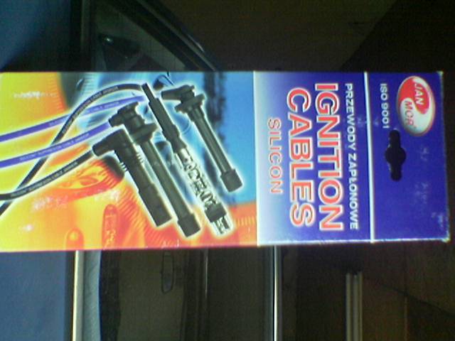

Я брал штатовские провода (упаковка польская, скорее и наконечники тоже.) Комплект 40$. доволен. номер не помню. Название скажу вечером

вот они

После установки своих (джан мор как видно на рисунке) сразу изменилась работа мотора. Возросла приемистость, исчезли провалы. Но учитывая, что у меня джан мор вообщето польского разлива, то неуверен насчет долговечности, но пока полет нормальный
PS центральный провод не менял - из комплекта не подошел, а к старому претензий вроде нет (правда если трогаюсь на непрогретом моторе может троить - но это претензии ко мне: нефиг насиловать непрогретый мотор)
