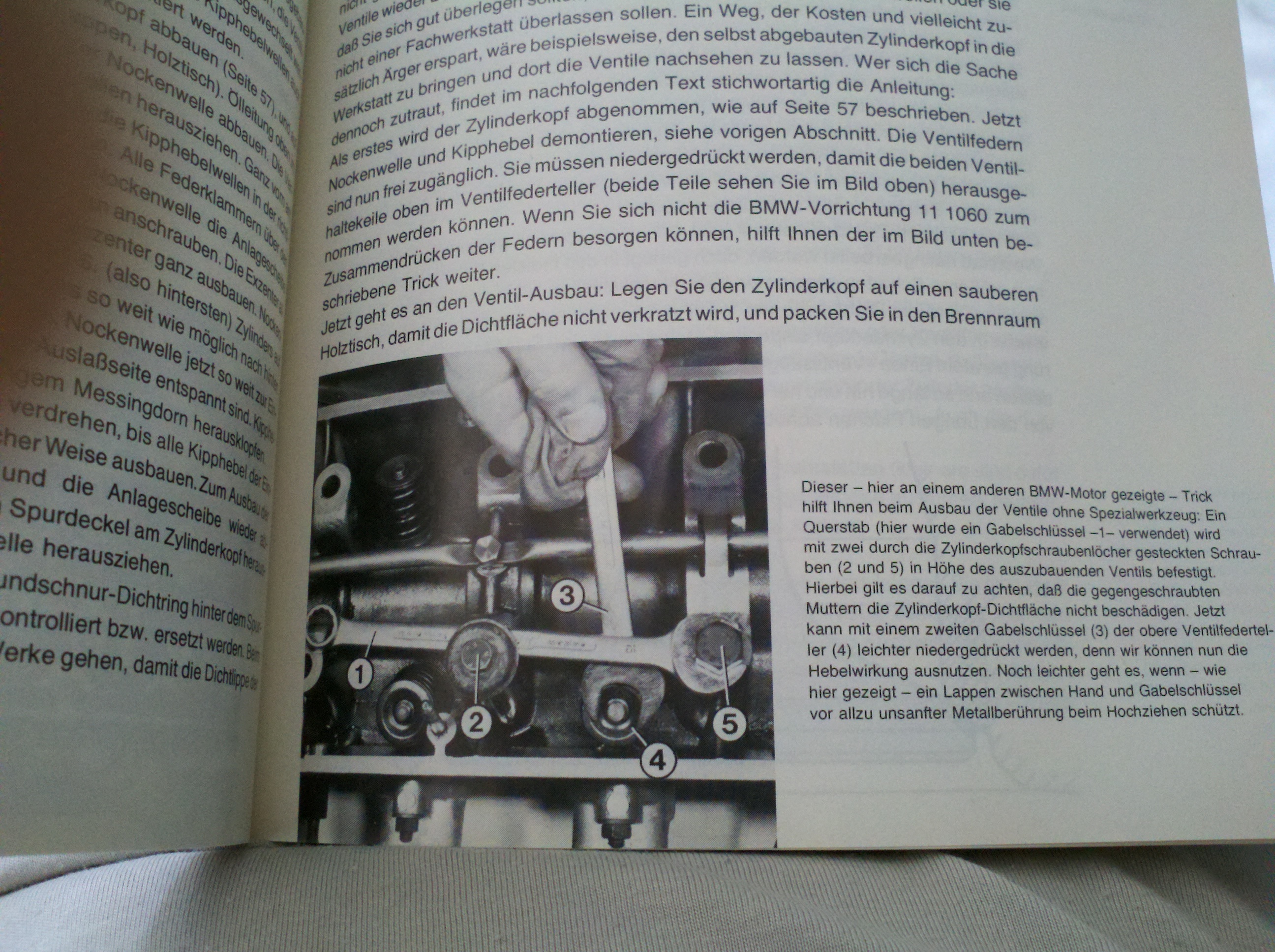

Когда последний разбирал гБЦ от м10в18 ... покупал приспособление для рассухаривания клапанов Ж))) которое было жутко не удобное , а оказывается делается всё куда проще , при помощи двух ключей

а что-довольно-таки приемлемо. и на м30 прокатит. надо бы на м20 прикинуть конструкцию...

А чем рассухариватель от ВАЗ не нравится?

chelby5 писал(а):пальцев лишится можно
каких ? За счет большого плеча, ключ легко тянется вверх и тарелка отжимается вниз, фиксатор раскрывается

а можно вместо ключа изготовить пластинку... и вместо рычага нечто поудобнее. Я, кстати, похожим образом ведь на уралоднепрах запрягал в детстве. только там помягче пружины в стоке

R2-D2 писал(а):А чем рассухариватель от Вазов не нравится?
он жутко не удобный для гбц м10/м20 и он стоит денег . Тут используются подручные средства ...и что самое главное очень удобно т.к сам разбирал и делал много раз это .. дард сидиус заценил не зря

Как всегда-все гениальное -просто

может и колхозно но я рассухариваю с помощью молотка и 20смого отрезка полдюймовой трубы. в трубу обязательно тряпку забить, чтоб сухари не разлетались, под клапан что нить чтоб не имел хода и средний удар и сухари выпадают в гбц.

Artemy 323 писал(а):может и колхозно но я рассухариваю с помощью молотка и 20смого отрезка полдюймовой трубы. в трубу обязательно тряпку забить, чтоб сухари не разлетались, под клапан что нить чтоб не имел хода и средний удар и сухари выпадают в гбц.
Рассуъарить на Руси издревле проблем не было)) все хоть раз да прибегали к тому способу, что описал ты...
А вот ЗАсухарить?

Рассухаривал и засухаривал Jonnesway. Особо прочно сидящие сухари ( а таких немало) - отжимал гидравликой.

Я рассухаривал просто,брал свечной ключ во внутрь кусок веташи (чтоб сухари не раскидывало по гаражу) клапан с обратной стороны подпираеш (обычно большой гайкой ) свечной упираешь в верхнюю тарелку клапана и бЪёш по свечному.Сухари остаются внутри свечного ,а клапан свободен. Засухаривал приспособой (от ВАЗ 08),но уже не так просто.
