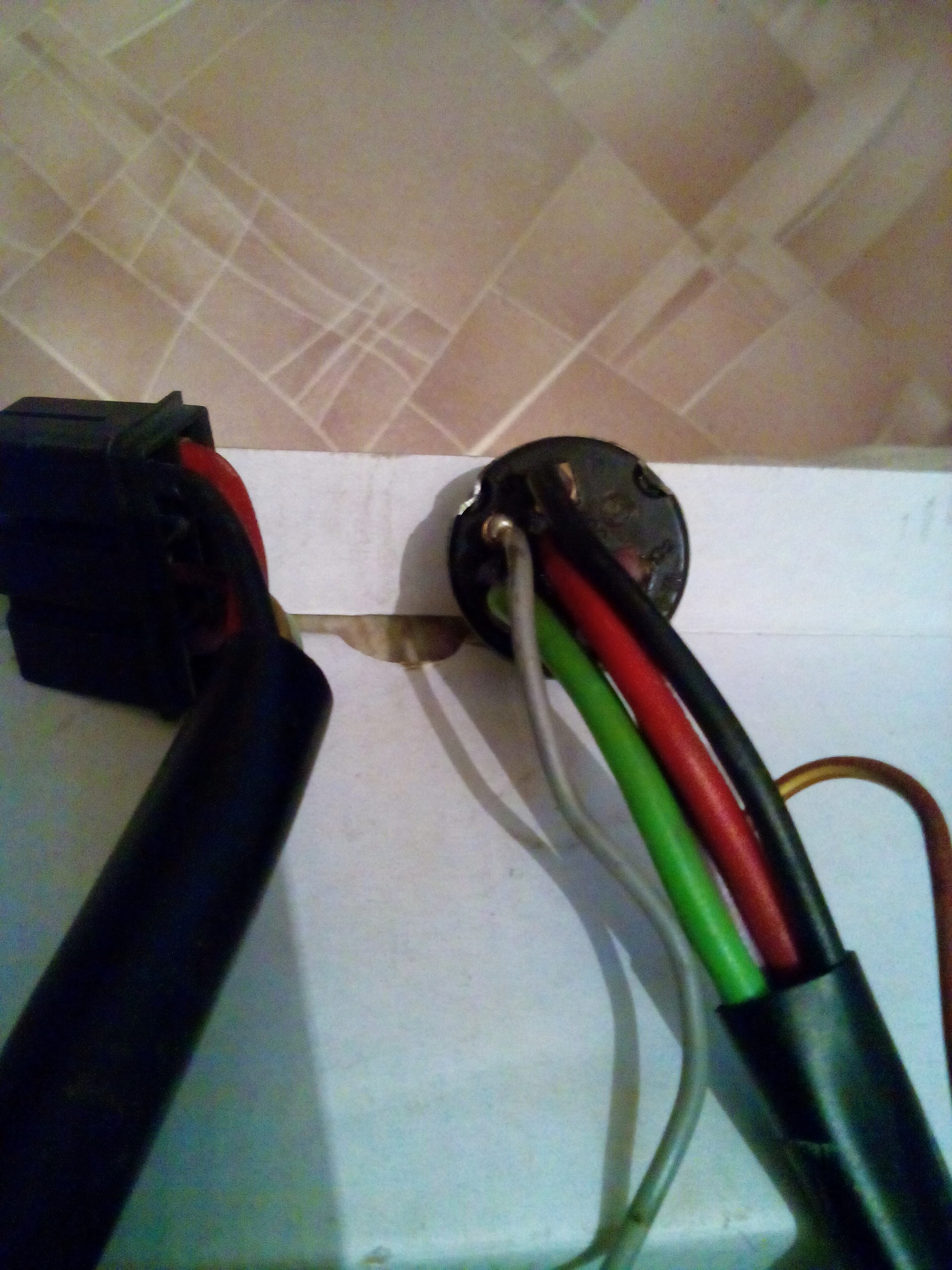

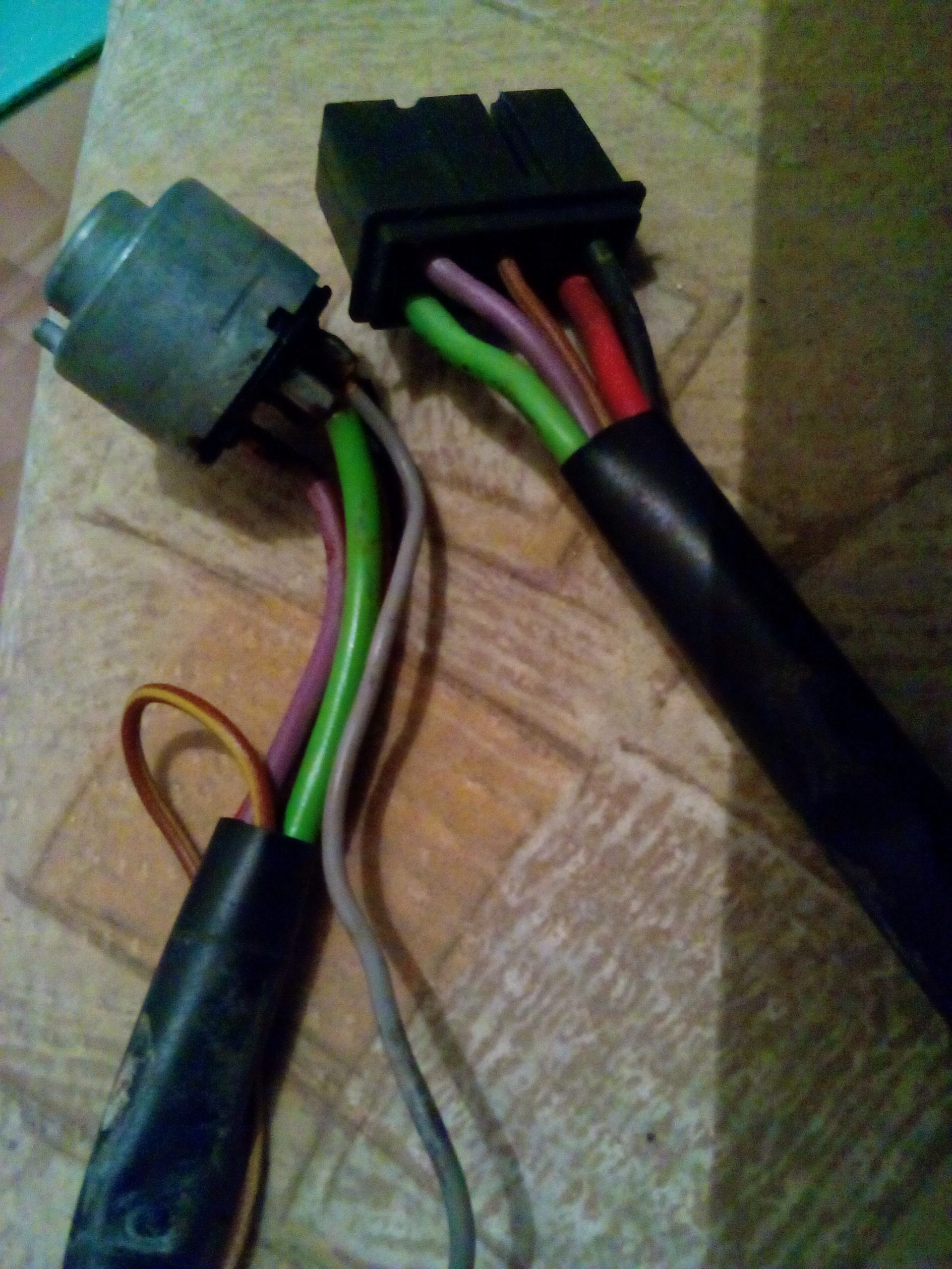

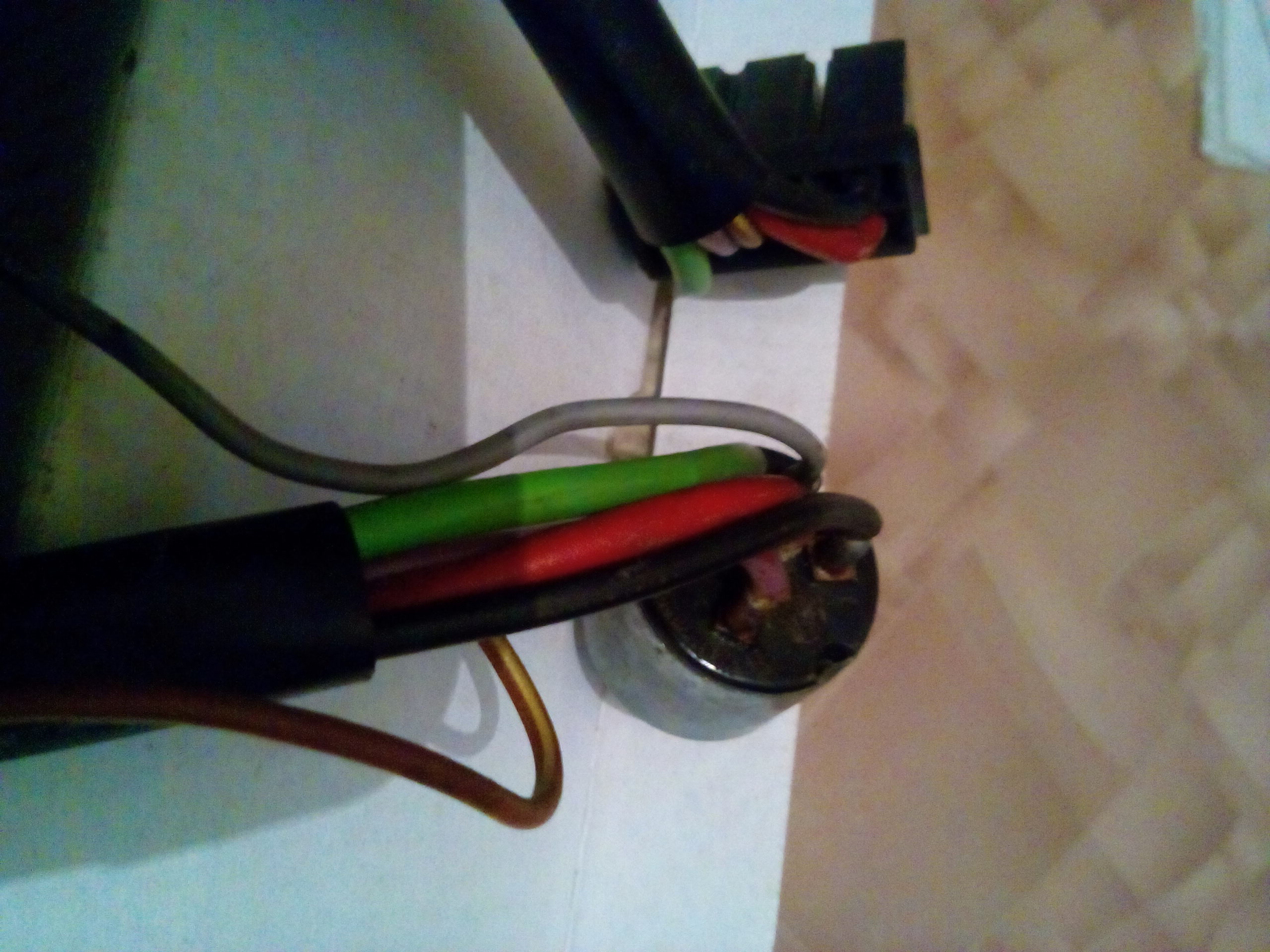

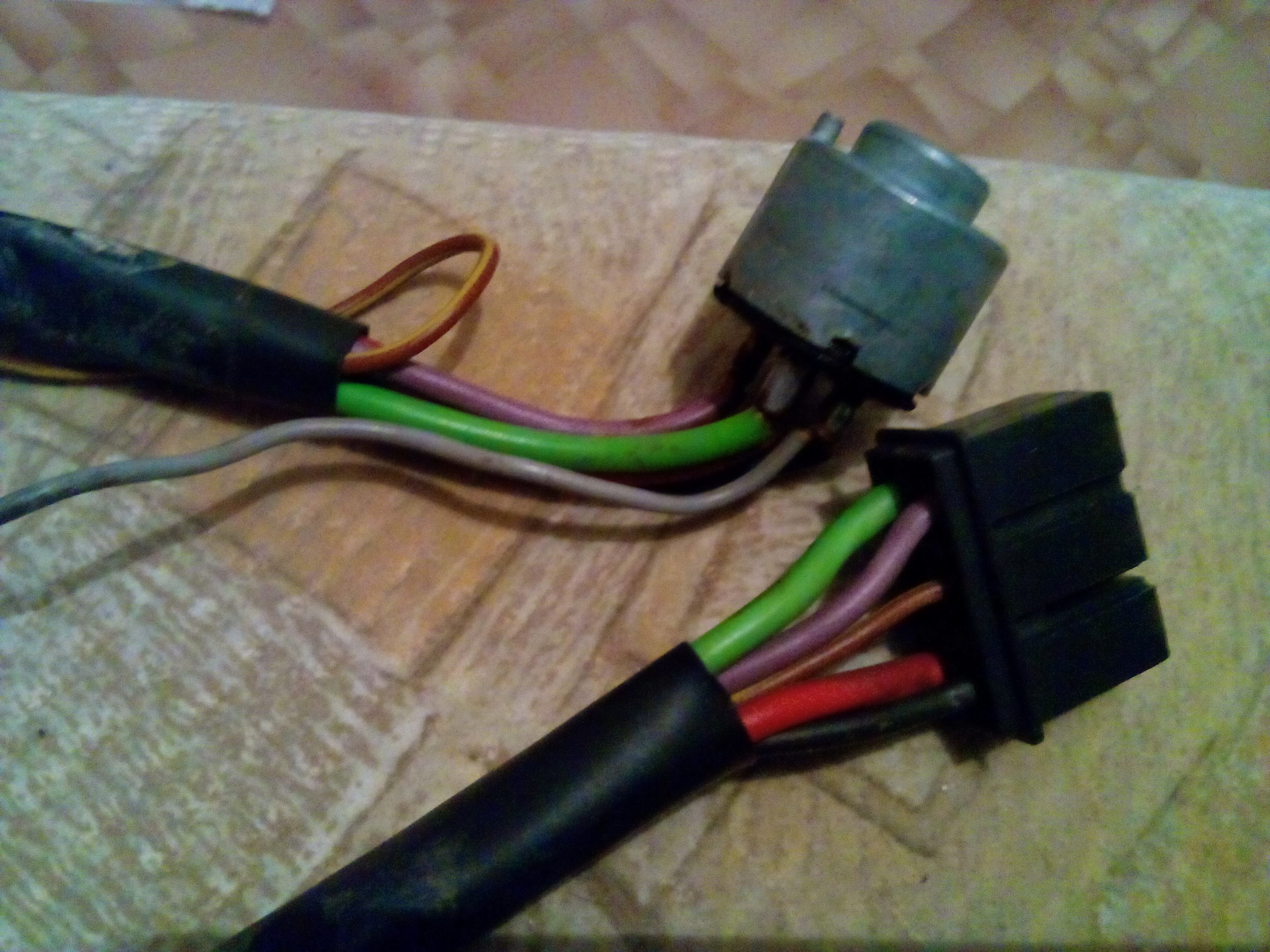

Всем привет. Может кто нибудь скинуть фотографии расположения проводов на контактной группе замка зажигания ? Заранее благодарен :roll:

Прошу подсказать по разводке проводов в замке зажигания.
Решил подключить новую магнитолу. По инструкции на красный провод колодки магнитолы должно приходить напряжение при положении ключа 2. Старая была подключена напрямую. Провода на который подается напряжение при таком положении ключа не нашел. Решил проверить на контактах замка. В положении ключа 1, есть напряжение на красном и фиолетовом проводе. При положении ключа 2 на других контактах напряжение не появляется. Прошу помощи.

Внимательно изучил схему электропроводки. На цветной схеме видно, какой провод куда подключается. Я по ней понял, что за магнитолу при выключенном зажигании отвечает фиолетовый провод, и на нем напряжение должно быть только при повороте ключа не включая зажигание. После включения зажигания, напряжение на нем остается и магнитола продолжает работать.
Но даже когда ключ не вставлен, напряжение на фиолетовый провод подается. В этом и вопрос. Должно по схеме подаваться только на красный провод. Соответственно идет напряжение на предохранители 12 и 15, работает звуковой сигнал и указатели поворотов. Вероятно нужно разбираться с замком.
