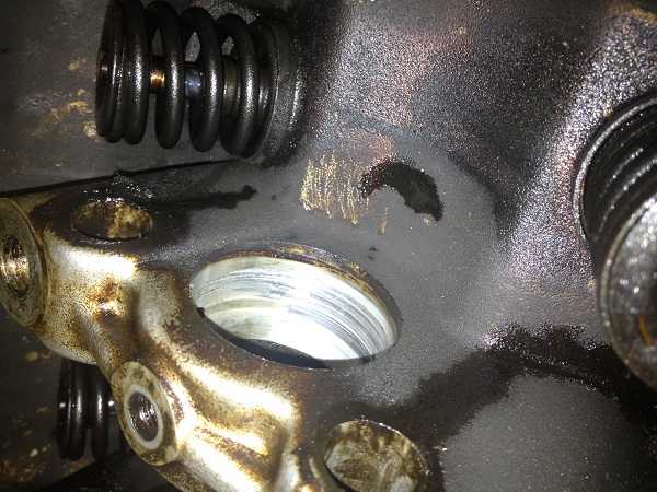

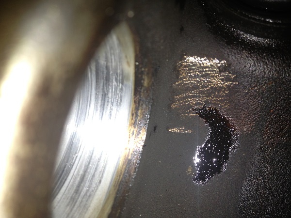

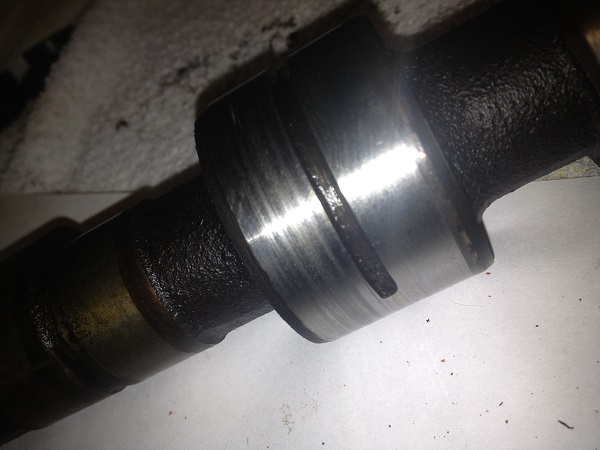

Приступил к разбору ГБЦ М10, на средней "постеле" крепления распредвала видны риски, ощутимы на ощупь, на самом распред вале так же имеются риски, если с распред валом понятно как шлифануть, то с постелью не очень. Может есть у кого опыт в таком деле?

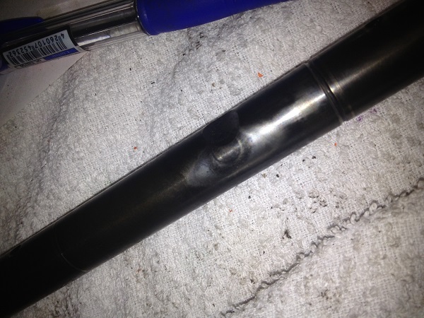

и попутный вопрос, на штанге крепления рокеров в местах полукруглых выемок следы похожие на работу сварки и последующую шлифовку, что это за отметины?
вот они.
средняя часть распредвала

несёшь в цех где растачивают блоки,точат валы и шлифуют гбц--там тебе точно скажут

Спасибо, есть проверенные конторы к которым обратиться с этим вопросом? Может кто обращался? Буду благодарен за контакты.

Я бы рекомендовал "Иномотор" на Каширке. Делал там аналогичную операцию лет 8 назад. Насколько знаю, машина до сих пор ездит без проблем. Но это недёшево. Может быть, дешевле будет что-нибудь б/у приличное найти...

Смотря какие задиры. Показать специалистам .т.е если есть потеря давления ...купить другую .,совсем не проблема ..а вообще они там всегда есть на пастелях
