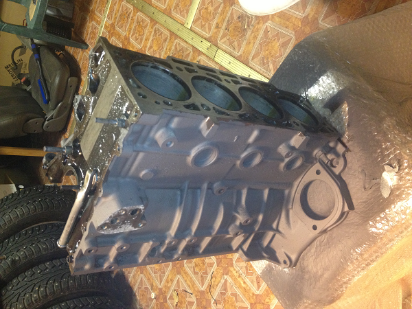

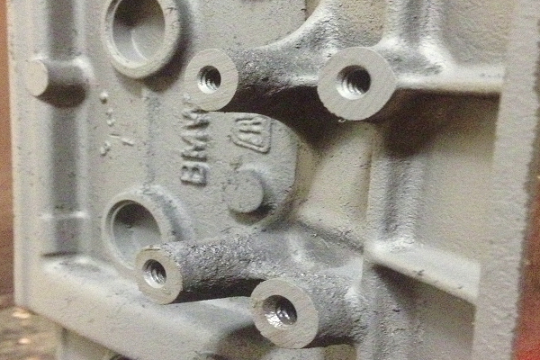

Спасибо друзья, буду пробывать, по результатам поделюсь опытом. Блок цилиндров отшкурил с внешней стороны и покрыл термостойкой краской из балончика, смотрится неплохо, правда цвет подвёл, покупал черный, после нанесения оказался коричневый, но при этом приятный матовый оттенок. Слышал плохие отзывы о краске из балончиков, именно о термостойкой, кто скажет, нормально держит или переделать? Спасибо.

Обычная акриловая автокраска в банке прекрасно держится на блоке и крышке гбц

Да блок особо то и не греется, ну градусов 90 это максимум. Термостойкая краска не обязательная, краска на блоке страдает из за воздействия даже относительно небольшой температуры блока с водой, маслом, и прочими вещами что могут на него попасть.

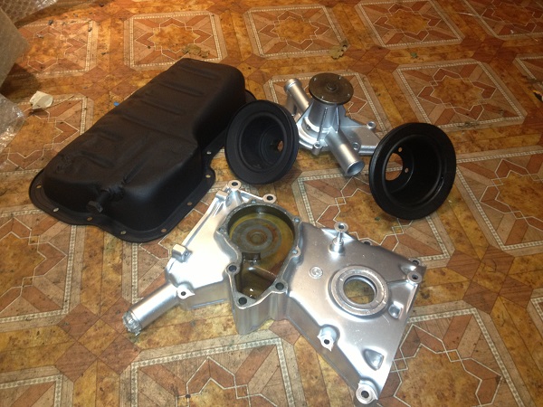

А сальник то зачем красить? :D ИМХО нужно более серьезно подходить нежели чем баллончик. Порошоком например. Ибо если это начнет отколупливаться, будет не самый приятный вид, а с мотора стоящего уже в машине, так быстро что бы покрасить - не снять. Знаю по вакумнику, покрасил из баллончика...

R2-D2 писал(а):А сальник то зачем красить? :D ИМХО нужно более серьезно подходить нежели чем баллончик. Порошоком например. Ибо если это начнет отколупливаться, будет не самый приятный вид, а с мотора стоящего уже в машине, так быстро что бы покрасить - не снять. Знаю по вакумнику, покрасил из баллончика...
Сальник для того и оставил, что бы посадочное место не прокрасить, всё есть новое, краска отличная, стоит не дешево, качество отменное, проверено на мототехнике, не встаёт, не шелушиться, держит очень долго, именно термостойкая, после нагрева встает как каменная.
По поводу покраски алюминия, вопрос спорный, мне нравится как выглядит после, и печально смотрелось до, а там посмотрим, на крайний случай есть второй М10, на нем исправим все ошибки.
