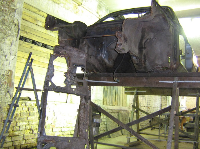

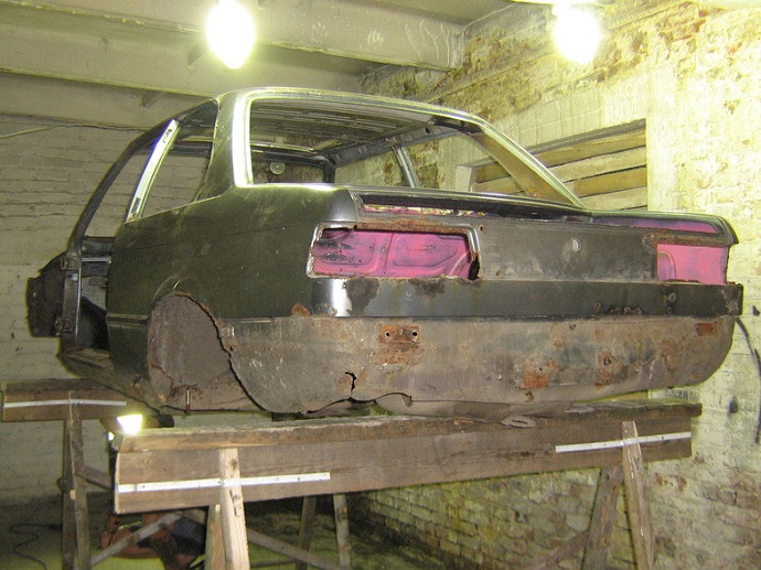

На фото опрокидыватель для классических жигулей заводского изготовления. Себе такой на авито нашёл за 2 рубля, так что не вижу смысла что-то выдумывать. Адаптируется на наши авто довольно легко. Мне понадобилась дрель, деревянные бруски и различные болты. А в основном рулят прямые руки и огромное желание.

ну да, я так и говорил, и об этом у себя писал, и тоже доски подкладывал)
Ток вот за 2 рубля такие штуки давно не продают, у нас по крайней мере

не е23... но я тебе скажу, вдвоем кузов на такую высоту не поднять, мы мой кузов втроем с эвакуатора снимали, то чуть не обос....

Вшестером ставили, снимали, крутили как хотели народу было очень, очень много)) Понятно, что это альтернатива, причем бесплатная, опрокидывателю, но я и не понимаю на кой хрен он нужен?
