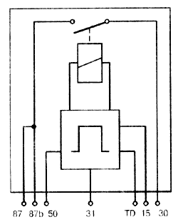

В чем собственно проблема? Проблема в том что я узнал из этого форума, что средний провод это +12 идет на питание мозгов, реле насоса и всего остального. А черный с синим это на тахометр, а третий не нужный экономайзер. А как видно из схемы единственный провод, который идет на питание мозгов и всего остального это чёрный с синим. (Мотор М20 2.0, ставится LE-Jet, вместо карбюратора, мозги 301, и соответственно всё под них, только в проводке разьём для коммутатора круглый)
И ещё вопросик можно как нить обойтись без реле бензонасоса. ну например замкнуть провода так как будто реле сработало. если можно то как. а то там на обмотку реле много проводов идёт.
схема реле бензонасоса

зеленый провод в колодке это питание контролера +12 подключать от замка зажигания
далее в пучке проводов толстый красный это +12 и коричневый масса
далее могу сказать только после того как ты скажешь какое реле у тебя ? bosch или сименс

Тёма_Смоленск писал(а):А как видно из схемы единственный провод, который идет на питание мозгов и всего остального это чёрный с синим.
На самом деле по твоему кусочку картинки этого не видно. Т.к. питание мозгов и всего остального - на 9-м контакте разъёма ЭБУ, что там - на картинке не видно. Но, насколько знаю - там красно-белый провод. Откуда там берётся питание - его включает реле бензонасоса. Но реле большое (внутритам небольшая схема с таймером) и питание это реле получает как раз по зелёному проводу из указанноготобой разъёма. На е30 в этот разъём в районе бардачка включается своя фишка, на е21 её нет, поэтому около реле бензонасоса надо оплётку разрезать и подключить туда как раз зелёный провод из фишки е21.
Далее, немцы не дураки и на реле бензонасоса так много проводов не просто так - на Л-Джете это реле ещё играет ироль главного реле. Соответственно, отпилить все ненужные провода не получится. Можно, конечно, перемычкой замкнуть контакты 30 и 87 (и 87b не забыть) - но тогда бензонасос будет качать всегда. Оно тебе надо?

Сообщение Han Solo » 15 дек 2009, 23:39
Тёма_Смоленск писал(а):соответственно всё под них, только в проводке разьём для коммутатора круглый)
ключевая фраза...
значит у тебя проводка под коммутатор сименс или телефункер тебе его и надо ставить т.к карбовый коммутатор работает немного по другому.
работа бензонасоса и коммутора чудесным образом связана :)) на схеме цветной немного не дочет ...
черный с желтой полоской который идет в рэле бензонасоса и на стартер на разъем 50 также подключается и в коммутатор контакт номер 5(50) это синий проводок в пучке для коммутатора. и еще TO и TD это одно и тоже для мозга это важный проводок :lol: ну и плюс на нем тахометр висит . Вообщем если ты хочешь ,чтобы инжектор работал как надо и насос работал тихо без плавающих характерных звуков тебе надо все подключить по схеме т.е не забыть про провода которые я описал выше

Спасибо за ответ. Так а черный с желтым надо специально с синим который на коммутатор идёт соединять (скручивать) или они где то сами соединяються?

Сообщение Тёма_Смоленск » 19 дек 2009, 20:28
Нет искры если сомкнуть контакты на реле бензонасоса 30, 87, 87b . При этом насос постоянно(это понятно), и форсунки щёлкают громко один раз при смыкании - это нормально? Какой должен быть номер у моего реле(у меня его ваще нет и небыло). а то зашёл в магазин а там говорят скажи номер, а я не знаю. знаю что видов реле много (на элькасте видел). Помогите чем сможите.
