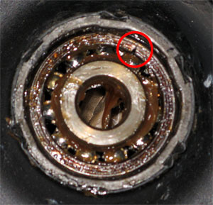

Shark-E21 писал(а):Посмотрю у себя, но вроде насечек нет никаких...
Вот здесь эту насечку хорошо видно. Покрути подшипник. Чувствуется, как шарики через неё проходят.

23-ий писал(а):насечек наверное всеж не должно быть.
Что же у меня сразу оба подшипника бракованные? И BMW и KOYO - серьёзные фирмы вроде.

Боюсь показаться занудой, но похоже тут чето не то с подшипниками. А ті уверен что єто именно насечка, а не разрезное внешнее кольцо?

alex_day писал(а):Боюсь показаться занудой, но похоже тут чето не то с подшипниками. А ті уверен что єто именно насечка, а не разрезное внешнее кольцо?
Может и так:
мне тоже так кажеться ! еще как будто это специально сделали
я вот тут вспомнил когда я разбирал стойки с биликами . и снимал опорник и почему то подшипник рассыпался на половинки . :?
Сообщение 23-ий » 28 ноя 2007, 11:38
ну блин. обойма двусоставная. из 2-х половинок состоит.

23-ий писал(а):ну блин. обойма двусоставная. из 2-х половинок состоит.
Нет. Такая трещина только одна.

Сообщение Han Solo » 28 ноя 2007, 11:54
на обоих ?

Vaganov Sergei писал(а):
на обоих ?
Да. На обоих по одной трещине.
Mazzay писал(а):Нет. Такая трещина только одна.
на обоих ?
ну значит они туда так вставляются.. с пропилом этим.
их сжимают. как стопор . запихивают и там они разжимаются.. так как ход недобольшой у этого подшипника то может даже шарики и не катаются по трешине так часто.

Сообщение Mazzay » 28 ноя 2007, 12:18
А как же собирают подшипники без этих трещин?
Угол его поворота, я думаю, будет в районе градусов 60-ти. А при таком угле шарика три точно через трещину постоянно кататься будут.

Mazzay писал(а):А как же собирают подшипники без этих трещин?
Shark!!! Ты где? Очень интересно, что на твоих!!!
ну и задай этот вопрос в эксисте.
у меня пара б/у опорников ориг . и ни на одних такой хрени нету

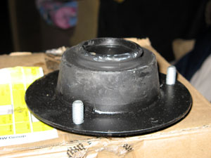

Сообщение Shark-E21 » 28 ноя 2007, 15:58
В общем, не буду утомлять вас фотками опорников, покажу только две: на первой внешний вид, на второй -такая же засечка, только расположена у меня иначе - она вниз смотрит.. Что сиё означает - я, честно говоря, не знаю, и это мне очень интересно... Шарик по ней катается, усилие чувствуется... :( :(
