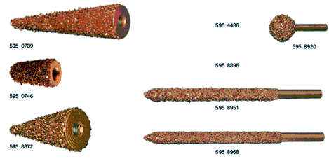

Shark-E21 писал(а):
godz320 писал(а):шершавая это касается карбюраторов.. для инжектора это не нужно
В Максимум Буст и про карбы есть, конечно, но и там и там рекомендации одинаковые.. Надо шершавой немного быть...
Если по теме - фреза шариковая мелкая на гибком вале от спидометра грузовика...
ты про эти говоришь?

pavelptz писал(а):ты про эти говоришь?
Да, тебе нужна та, которая в форме шара.
у меня такая есть, я ей делал, весьма эфективно, но ей глубоко не залесть :(
