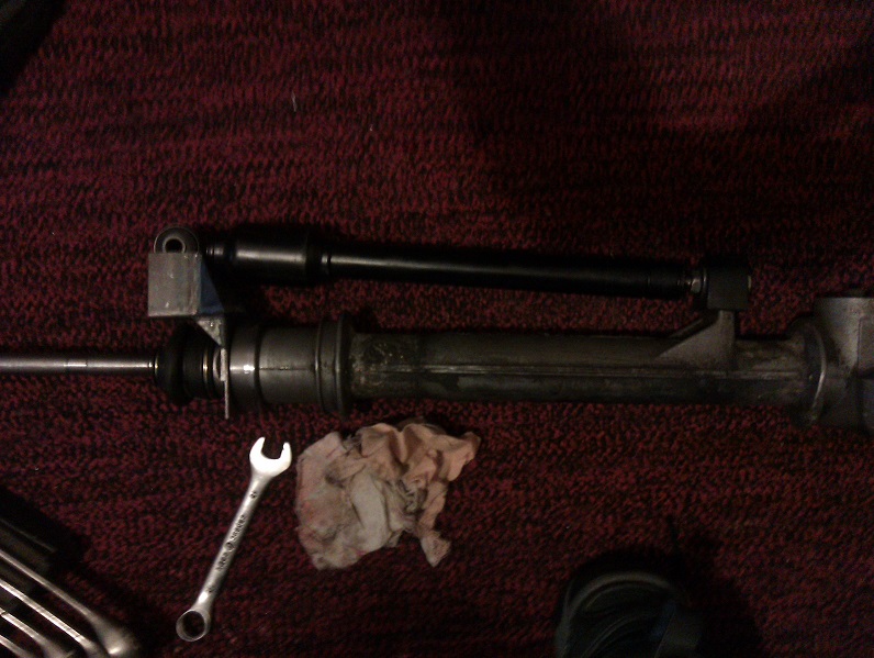

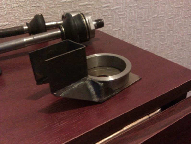

Сообщение BobPenza » 24 дек 2013, 11:41

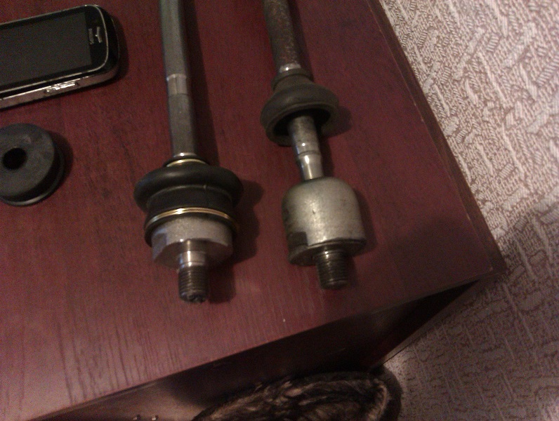

вот так примерно будет выглядеть в сборе
вот такой кронштейн вышел
разная длинна резьбовой части
ну вот и приехали зап. части.правда не все.кронштейн сняли-пришлось делать самому,тяга приехала не той фирмы(ну это ладно).резинка рейки тоже одна доехала.жду вторую.Теперь по работе,тяги различны не только наличием пыльника,но и длинной резьбы(фото)
