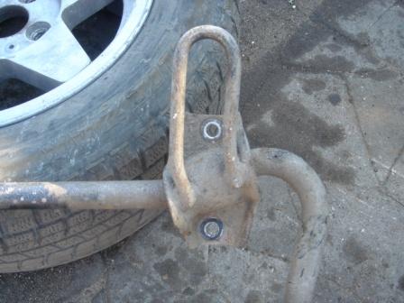

Сообщение Artemy 323 » 05 сен 2007, 21:24
а вот и фотка
Сообщение Han Solo » 05 сен 2007, 21:32
Artemy 323 писал(а):а вот и фотка
а болты выдержат ?
Сообщения: 4274
Откуда: Zhukovsky
Сообщение Artemy 323 » 06 сен 2007, 07:12
Ну если из юолота не вытаскивать и не рвать металлическим тросом то всё там выдержит.
Сообщение Han Solo » 06 сен 2007, 08:16
Artemy 323 писал(а):Ну если из юолота не вытаскивать и не рвать металлическим тросом то всё там выдержит.
такой конструкцией успел воспользоваться ?

Сообщение Artemy 323 » 06 сен 2007, 08:34
Нет.. И чё то не горю желанием. :)

Сообщение alex_day » 07 сен 2007, 08:54
Металлический трос при попытке буксировки на более-менее дальние расстояния (тянули 20 км) рвется очень быстро (на 15 километре) капроновый выдерживает молучше и был порван только потому что на повороте наехал на него колесом. А болты выдержат м8 - это я как прочнист говорю, даже м6 с запасом

Сообщение Artemy 323 » 07 сен 2007, 09:16
Я к тому, что с рывка который может обеспечить трос мне кажется что-нибудь можно вырвать ну или хотя бы деформировать

Сообщение alex_day » 07 сен 2007, 11:00
Не должно. В принципе даже крепление петли к кузову не сильно меняется. просто она переезжает пониже

Сообщение Artemy 323 » 07 сен 2007, 11:02
Да петля стоит ниже на пару см тоесть к фартуку впритык, но незакрыта фартуком.

Сообщение driver_swamp » 09 сен 2007, 21:13
мы дергали привзываясь к стабилизатару :)
