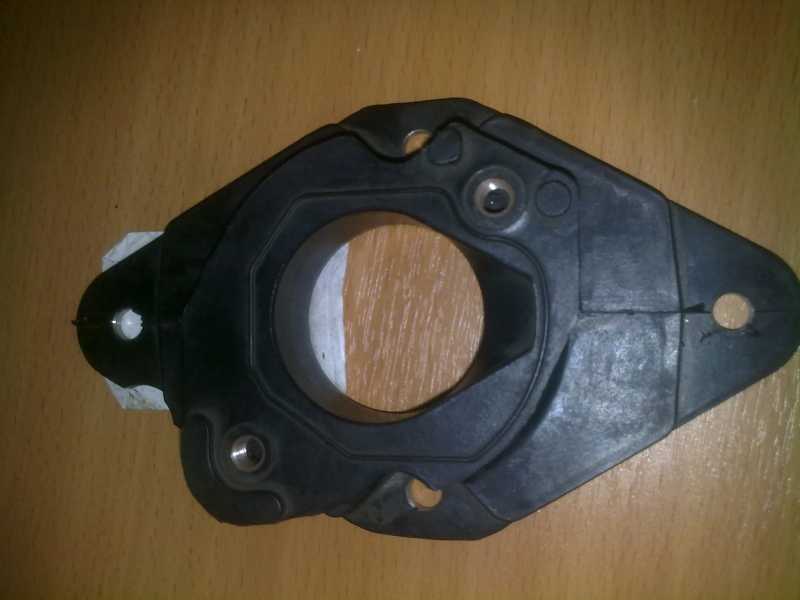

всем спасибо, НО тему не закрывайте, еще не доделал до конца! короче побрызгали на него ВД шкой, вроде нигде не сосет, покрутили еще болтами-ни хрена, перепроверили еще раз все датчики-работают, на всякий случай актюатор махнули-игла в нем поменьше вылазит+проставка давит-нихрена! потом еще раз вдвоем прижали карб к коллектору в 4 руки и о чудо, машину перестало трясти)) мы долго не думая взяли старый флянец, по его профилю вырезали паронитовую прокладку, сняли карб-мазанули герметиком, поставили, все закрутили. 10 минут курим, заводим-И О ЧУДО, она работает и не троит, быстренько винтами добились 900 оборотов, накинули кастрюлю с фильтром, походу когда прикручивали чуть давлянули, стали немного плавать обороты, ну это не страшно, выявили главное причину, подняли обороты до 1000 на всякий случай и вперед на обкатку! Я вам скажу ребята после восьмёрочного карба,этот просто пуля, разгон супер, динамика вообще гуд, на второй чуть газку кинешь и шлифует! короче закажу новый фланец и фильтр воздуха, и отпишусь сюда! спасибо всем!

Первым делом подсос искать надо было. Чего ты хочешь от 30летней проставки?! Я при пробных запусках сразу герметик мазал везде (пока новой не было). И трещины сбоку появляются на них, и плоскости соприкосновения убиваются.

ну т.е это был сос воздуха . Если бы ты там пролил обильно бензином то увидал бы трабл . на будущее ....не стоит давить т.к может треснуть коллекторные крепления и не ведешку надо ,а бензин !

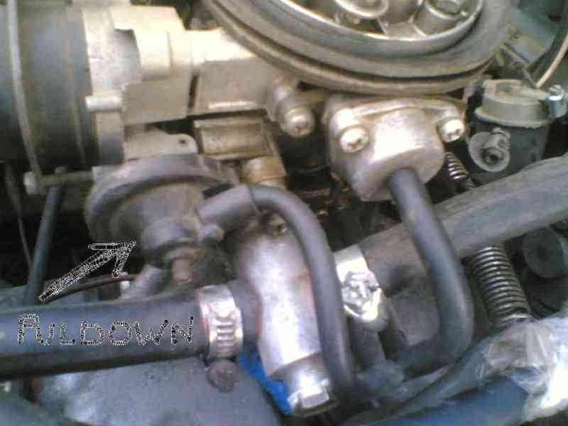

Ну, а вот что у меня. Дикое плавание об. на ХХ, вчера снова разобрал карбюратор, всё помыл и проверил, безрезультатно. Начал из шприца проливать все соединения. тоже ничего не дало. Не проверил правда на подсос винт ХХ. На видео видно не заглушенный вакумный шланг от коллектора - если его заглушить ничего не изменяется

Винты обычно не травят воздух, так что не парься, проверь правильно ты подключил вакуумные шланги на пулдаун и на трамплер! и попробуй прижми на работающем карбе его руками с двух сторон, скорее всего у тебя фланец резиновый в микротрещинах и с деформацией как у меня был! ахзабыл, парни выше писали попробуй пережать шланг тот что от вакуумника тормозного с обратным клапаном!

Шланги вакуумные все подключены правильно. Карбюратор прижимали вдвоем никаких изменений, плюс у меня новая приставка стоит. Шланг от вакумника тупо отключал от коллектора, а отверстие в коллекторе глушил. Никаких изменений. По совету Kreatiff проверил все воздушные жиклеры - всё на своих местах. Теперь осталось проверить топливные. Если с ними всё в порядке - последнее на что я могу грешить это коллектор. возможно в нём есть трещина, которую не пролить т.к она находится снизу.

kym44 писал(а):проверь правильно ты подключил вакуумные шланги на пулдаун и на трамплер!

Пулдаун это на пред пусковой подогрев вакуумная пластмаска с мембраной, работает от разряжения!

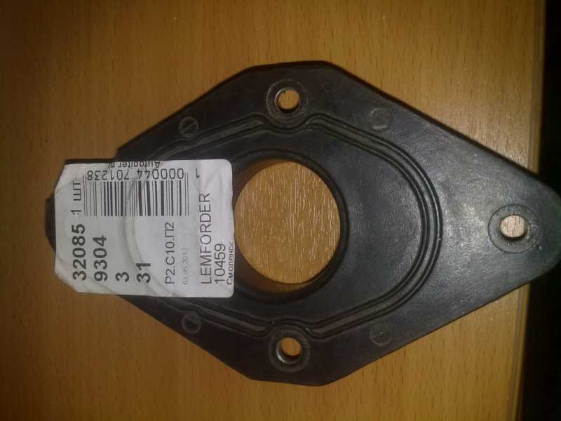

сегодня забрал новый фланец, как поставлю отпишусь об изменениях в работе!
Добавлено спустя 1 минуту 9 секунд:
последний на автопитере подхватил лемфёрдер
