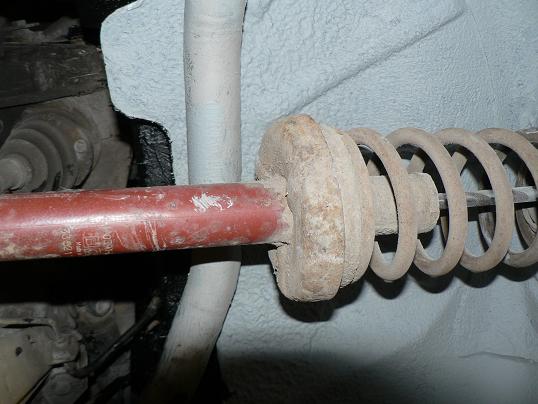

Сообщение Han Solo » 23 авг 2007, 17:13
Mazzay писал(а):
Vaganov Sergei писал(а):
Mazzay писал(а):Ничего не переделывалось. Просто стоят восьмёрочные проставки?
ну да
жопа поднятая фотки вечером посмотрю . если найду залью посмотришь сам . может это и не восьмерочный
Давай. Восьмёрочные я знаю - у меня стояли на девятке.
найду лучше снимки !!! пока такой только

Сообщение Han Solo » 23 авг 2007, 19:59
Dervish писал(а):ВАЗ пружины однозначно фтопку
на моем фото вазовские ? пружины
вообще у меня машина с родным исправным фаркопом .а как я понимаю там разная подвеска
