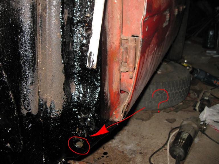

Нужно ли вставлять заглушки в эти отверстия в порогах? Т.к. их небыло, сомневаюсь нужны ли они.
