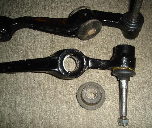

alex_day
Сообщения: 5689
Откуда: Краматорск,Украина
Сообщение alex_day » 26 май 2007, 20:44
Как я уже писал у нас восстановление производят по другому. Схематично я показал на рисунке. У меня лично прошло уже 1,5 тысячи, полет нормальный, по отзывам реставрировать приходится где-то раз в год (новые ориентировочно два раза в год).

Сообщение Chewbacca » 27 май 2007, 15:42
Сделали бесплатно. Как работает еще не проверяли.
Сообщение Chewbacca » 27 май 2007, 15:45
Кстати не только шаровые переделаны. Под москвичевские резинки стабилизатора вставки проточили.
