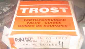

нужно поменять втулки напрвляющих клапанов.
слесарь сказал что это возможно бутофория(см фото ниже).
независимый продавец сказал:"штрих кода нет, возможно подделка"
что делать,стоит ставить или нет?

Такую упаковку не встречал никогда. А если промерить размеры?

Сообщение Edelzz » 20 июн 2007, 23:14
я бы не стала
ибо ремонт движка дороже - в случае чего... да и снять поставить гбц тоже деньги (хотя бы на расходники и прокладки)
вывод лучше купить то в чем уверен

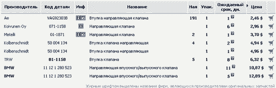

ок понятно . скиньте номер нормальных направляющих, а то дествительно какаято лабуда получается.

pavelptz писал(а):ок понятно . скиньте номер нормальных направляющих, а то дествительно какаято лабуда получается.
если номинал (13,05) то TRW 81-1158

А моё мнение либо кольбеншмидт либо оригинал

KS можно если не подделка, также нормальные АЕ, и Метелли
