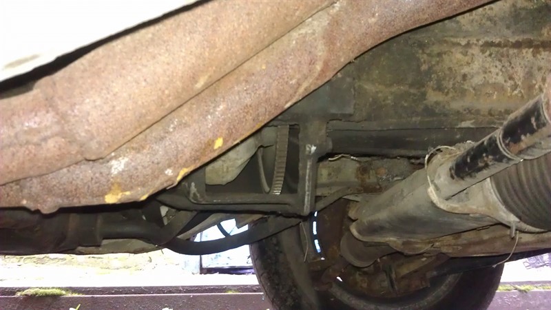

Сообщение hanson83 » 03 ноя 2013, 19:54
ребят.эту шестерню так и должно быть видно?

Сообщение Valeron315 » 02 янв 2014, 11:00
Мне с телефона плоха видно тьі за венец маховика спрашиваеш?

Сообщение Artemy 323 » 02 янв 2014, 11:15
Там заглушки просто нет. А так должно быть закрыто от грязи и посторонних предметов.

Re: подскажите по автомату
Сообщение hanson83 » 02 янв 2014, 11:20
спасибо большое.сделаем
