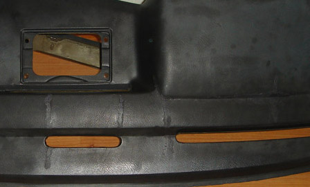

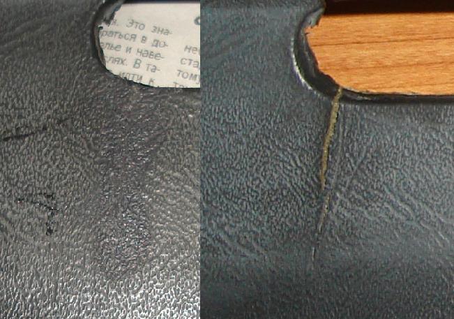

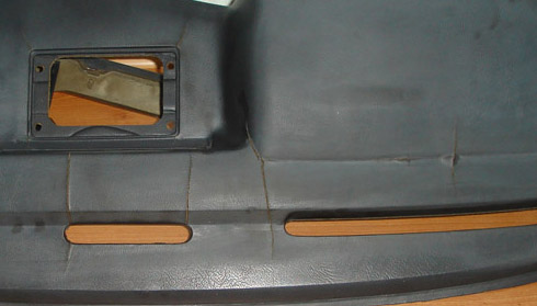

А по теме: Серег, ты се совсем прав) Я отпрактивал ремонт торпедки все-таки. Торпеда
Купил американский набор для ремонта панелей и по технологии трещинки заделал. Не бейте только сильно, что не отписался о результате)) Фотки не получилось сначала выложить, а потом забылось...)
P.S. На фотках кажется, что торпедки разного оттенка, эт освещение разное было)
Крупно фрагмент
После
До

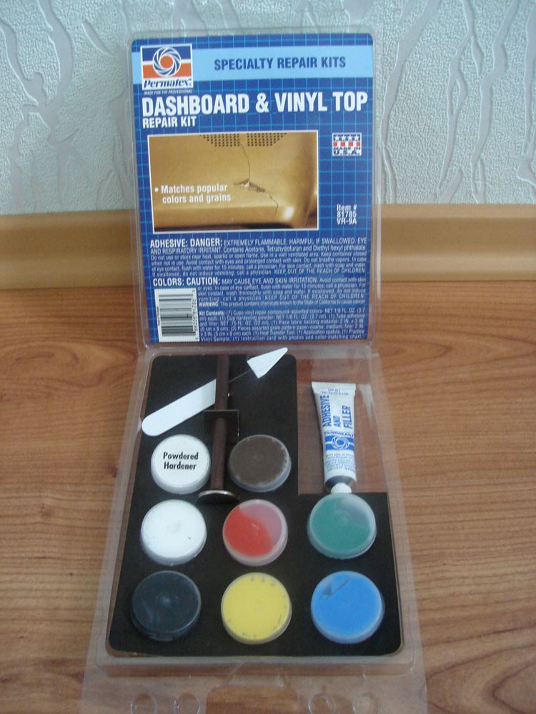

по моему отличный результат ! молодца !
как называется и где покупал ? если мой вариант через месяц эксплуатации не выдержит то буду переделывать
Сообщение Chewbacca » 18 авг 2007, 09:45
Называется PERMATEX DASHBOARD & VINYL TOP (REPAIR KIT)
Покупал у нас в Ростове на авторынке.

HEKPOMAHT писал(а):Называется PERMATEX DASHBOARD & VINYL TOP (REPAIR KIT)
еще вопросик .
после высыхания он какой ? эластичный? твердый? и т.д ?

Сообщение Chewbacca » 19 авг 2007, 22:08
В трещину сначала заливается спец клей, который стягивает ее и не дает расползаться, а потом уже поверх заливается масса с подобранным цветом. Основа очень плотная, а декоратиный слой как сама торпедка примерно.
