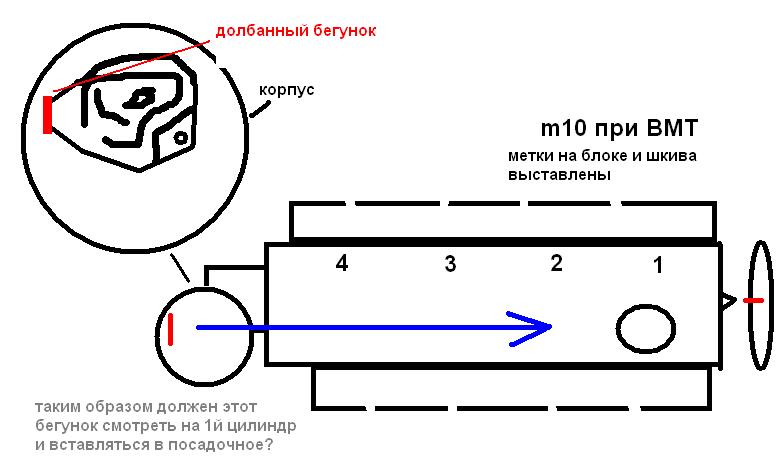

Сообщение guass » 25 сен 2007, 11:37
[img]<a%20href="http://photofile.ru/users/sanyo111/2626841/65710944/"><img%20src="http://photofile.ru/photo/sanyo111/2626841/middle/65710944.jpg"%20border="0"></a>[/img][/url]
guass
Сообщения: 230
Зарегистрирован: 28 авг 2007, 05:28
Откуда: Моск.Область
Сообщение guass » 25 сен 2007, 11:40
Artemy 323 писал(а):Ставиш колено в ВМТ 1ого цилиндра, но учти, что такт сжатия может оказатья на 4ом цилиндре, а не на первом. )мож в заливную горловину посматреть мож чё увидиш куда стоят рокера).
на тромбе есть метка ; так надо чтоб бегунок после установки смотрел на эту метку центром контакта, это будет примерно 0градусов зажигание. То есть надо пред запихиванием тромба в голову провернуть немного бегунок так как зуб косой. И при запихиваний тромба бегунок сместиться это надо учесть.
Ну и потом поворачиваеш корпус тромба против направления поворота бегунка немного (самую малость), чтоб сделать поережение зажигания.

2. image
guass
Сообщения: 230
Сообщение guass » 25 сен 2007, 11:43
по поводу меток на тромбе
Сообщения: 4274
Откуда: Zhukovsky
Сообщение Artemy 323 » 25 сен 2007, 14:06
Да вот так прально крайний рисунок

Artemy 323 писал(а):Да вот так прально крайний рисунок
крайний это 1й или 3й?
