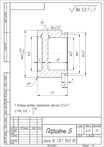

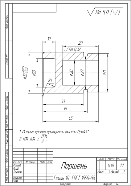

Всем привет. Может будут кому нужны чертежи тормозных цилиндриков.
Тормозной цилиндрик переднего суппорта
Тормозной цилиндрик заднего суппорта

Весьма неплохо, но 2 вопроса, допуска и материалы взяты с учетом именно работы поршня в тормозном механизме? Допуск на внешний диаметр указан с учетом последующие шлифовки? Прост шероховатость 0.32, и сразу токаркой тяжеловато :D

Материал может выбрать кто какой хочет. Я брал нержавейку. Естественно после токарки идет шлифовка.
Отправлено спустя 2 минуты 53 секунды:
По поводу допусков, то делали такие же цилиндрики только на е28, все работает отлично.
