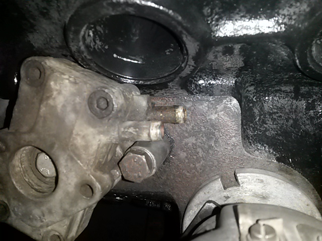

Artemy 323, Приветствую,подскажи,регулятор управляющего давления,снизу на подложке которая его держит есть два выхода под шланги,куда их подключать?

Сообщение БорисБ » 26 сен 2017, 21:07
Вот эти два.
