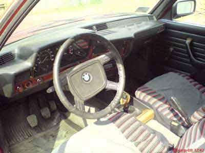

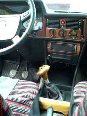

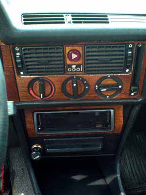

Сообщение tayra » 09 апр 2008, 07:49
Как и обещал -- фотки деревянной панели. Пардон за задержку :)

Djeday
Сообщения: 231
Зарегистрирован: 27 мар 2007, 15:32
Откуда: Тольятти
Сообщение Djeday » 09 апр 2008, 09:44
Прикольно... Мне тож брат столяр щас делает... Только у меня еще и ручки деревянные будут :) Если справится с поставленной задачей :)
